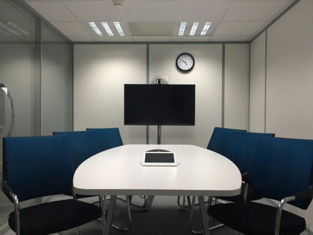

您认为新冠疫情对未来的会议室、协作空间、会议功能等方面的音视频设备的设计和需求会产生什么影响?
Peter:我认为预测当前新冠病毒将造成多少的损失还为时过早,但目前它影响着工作场所,毋庸置疑。有大量数据显示:大公司正在重新规划他们的房产战略。一间办公室成为了更广泛的、物理上的概念,因为它很大程度上是个人和企业文化的结合。
有些人想在家办公,有些人想在公司上班,你能设计一个完全满足两者的工作场所,并保持最佳的工作效率吗?如果人们在家工作,工作和家庭生活的界限在哪里?它会模糊到无法辨认的程度吗?这对个人来说是“健康”的吗?这要交给研究工作场所策略的专家了。
因为把工作场所搬到家里会产生更多后果,我不认为科技会成为这里面讨论的一个重点,因为它现在已经被认为是理所当然的了。我认为,工作场所是否有变化将是一家企业根据不同的情况做出的决定,而且可能会因地域和文化的不同而有所不同。
这场危机证明了,每一个移动设备(包括笔记本电脑)中的潜在视频通信技术是一个强大的工具,可以让人们像往常一样维持业务。未来的办公环境会是办公桌共用、会议室众多、紧凑的办公场所吗?是传统的办公方式,还是完全在家办公,办公室时代一去不复返?谁知道呢。

Ian:相反,这导致了会议设施的需求增加,无论是在家还是在办公室办公。在家里,需要配备一个专业的麦克风/扬声器和摄像头,可以减少尴尬的情景出现。在办公室,除了需要封闭的空间外,由于需要进行专业的会议,还需要简单但功能强大的设备,包括波束麦克风/组合麦克风/扬声器来实现语音清晰度,以及在会议室里安装投影。

除了公司的安全问题外,以及对于设备使用的培训。现实是,大多数相机/麦克风解决方案都很好,但当人们在家工作时,环境会有明显的变化。办公室中的会议室通常采用能够传递优质声音和图片的标准来构建。而厨房和餐桌不是一个办公环境,那么如对于噪音和光线等元素的考虑要比选择怎样摄像头或VC软件更重要。
