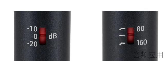

360截图20200730181607990.jpg / L) p# E" e) O4 M

% N# g: {6 L8 t9 T2 p从上至下分别为sE8的衰减器开关和低切开关
$ \% ]7 u( ?) c: |' T" q0 @9 c! v
; A3 [3 x. h% r& [sE8的衰减器开关位于话筒的正后面。打开开关之后,输入信号降低 10 分贝或者 20 分贝,可以确保高的动态范围以及高声压拾取且低失真;低切开关位于麦克风的右前侧。开关上档接入了一个80Hz低切滤波,下档为 160Hz 低切滤波。中间档为无滤波,保持麦克风平直的频率响应。
8 K7 z1 l4 l% U- s; ^: ~0 o6 I3 ]7 ~: w" F
“从自己录制时的体验来讲,低频是最有穿透力的声音,但即便是在录音房内也难以完全隔绝低频。sE8的衰减器可以有效降低甚至消除录音环境中的低频声音,比如汽车与飞机经过,家中电器的低频声等等。” 此外,在非常近距离的录制声音的时候,低切开关也最大限度地减少了近讲效应。( n" P7 f; y) T! Y' [, @7 p- M
