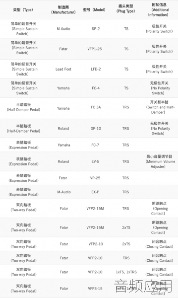

以下是与 Komplete Kontrol 键盘系列兼容的延音,表情和阻尼踏板的列表:
注:以上踏板均经我们官方测试,是适用于 NI 全系列(S系列、A系列以及 M系列)KOMPLETE KONTROL 键盘的踏板产品。市面上有许多踏板亦适用于 NI KOMPLETE KONTROL 键盘,如经您测试一切正常,均可使用。

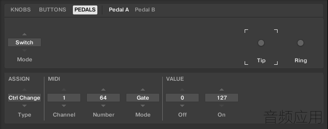

4. 请单击软件屏幕右上角显示的 MIDI 图标,进入 MIDI 分配编辑器(MIDI Assignment Editor)。
5. 切换至 踏板(PEDALS)选项。

请阅读以下内容,了解如何为踏板指定 延音(Sustain)或者 情绪(Expression)。在下面的例子中,我们将 延音(Sustain)分配至 踏板 A(Pedal A),将 情绪(Expression)分配至 踏板 B(Pedal B):
注意:如果使用 A 系列或 M32 键盘,请按照以下步骤进行延音或表情处理,具体取决于您希望如何配置您的键盘踏板。
延音踏板 Sustain
1. 请将 模式(Mode)设置为 切换(Switch)。
2. 请根据您延音踏板的物理特性,将连接类型设置为 Tip 或者 Ring。这对于确保 KOMPLETE KONTROL 软件的正确解释完整的 数值(VALUE)范围非常重要。请参阅您的延音踏板的文档以获取有关信息。
3. 请将 类型(Type)设置为 Ctrl Change。
4. 请将 MIDI Channel(通道)设置为 1。
5. 请将 数值(Number)设置为 64 (如果选择 Tip 进行连接)或者 65 (如果选择 Ring 进行连接)。
6. 请将 模式(Mode)设置为 门限(Gate)。
延音踏板(Sustain)完整的分配设置如下图所示:
