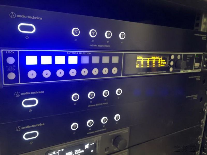

能够实现这么多通道的无线话筒随意分配使用,要归功于WisyCom的天线矩阵MAT244。天线矩阵MAT244是整个系统的核心,互通互联的房间通过天线矩阵系统统一管理,将所有天线分配器的信号分配到每个房间内的无线接收机内,实现话筒随意切换使用。
天线矩阵MAT244
MAT244具有4组天线输入,2组天线输出,工作频段为150-840MHz,带宽达到690MHz,通过天线矩阵前面板每通道的开关可以选择开启和关闭每一个场地内的天线信号。
WisyCom的无线接收机MRK960工作频率为470-840MHz,带宽达到370MHz,通过专用软件可以对场地进行扫频,规避一些类似内部设备干扰、数字开路电视干扰等外部干扰以外,还能保证有足够的频率空间来计算和设置无线话筒的频率。
