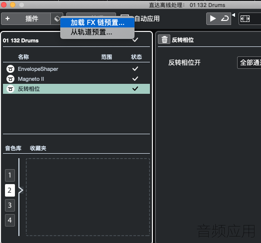

“Cubase”还为您提供了强悍的“Direct Offline Processing”(直达离线处理)功能,它能让不同的采样编辑功能或插件,在未实时占用CPU资源的情况下进行离线处理。我们可以创建多套插件处理链“Favourites”(收藏夹),如果您经常对轨道使用“Envelope Shaper”(包络塑形器),在这里您就可以直接进行处理。又或者您想对所有鼓轨运行“Magneto MKII”(模拟磁带机)效果,或将“Snare Mic”(军鼓话筒)快速相位反转,您都可以直接到“Favourites”(收藏夹)选择相应的处理链中的对应效果器。
但是如果您切换另外的插件处理链的话,您可以选择从当前工程中直接加载“Effects Chain Presets”(效果器链预置)或是“Track Presets”(轨道预置),双击某项即可完成加载。
此外,无论您正在处于哪一步,都可以单击鼠标以删除某个独立处理进程,亦或将它们全部删除返回轨原始状态。
因此,“Direct Offline Processing”(直达离线处理)模式下的用户自定义插件预置能帮助您大幅度提升工作效率。

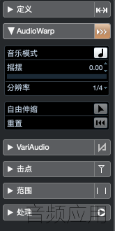

您可以双击贝斯音频轨,再打开左侧“Audio Warp”(音频伸缩)面板作进一步调整。我们使用“Music Mode”(音乐模式),通过鼠标点击和拖拽波形,就可以挪动这些音频,它可以与我们的量化设置细分线完美对齐,这是非常好用的将音频量化转为视觉化处理的实用技巧,这种操作可以让您仅量化真正需要的部分。
接下去我们将讲解一下如何神不知鬼不觉地修正贝斯和吉他的录音节拍,
1)首先我们双击贝斯音频轨,调出“Sample Editor Window”(采样编辑器窗口)。
2)然后使用“Audio Warp Tool”(音频伸缩工具),所以需要在左侧开启“Musical Mode”(音乐模式)和“Free Warp”(自由伸缩)。
3)为了排除干扰仔细听辨贝斯音轨,您可以在采样编辑器中启用左上角“Solo”(独奏编辑器),并激活“Click Track”(节拍器轨)。
4)如果我们想修正的波形位置没有出现“Warp Tab”(伸缩标签线),只需要将鼠标移到该位置点再将它拖拽到目标位置,然后新的“Warp Tab”(伸缩标签线)就会自动出现。当“Warp Tab”(伸缩标签线)出现后,您就可以通过点击它来挪动波形,波形将立刻与时间网格对齐,它将帮助我们完成节奏上的精准修正。记得要时不时打开“Click Track”(节拍器轨)检查一下,这样您就会发现节拍与标尺栏的吻合度越来越高,若只是用眼睛观察也能发现这点。

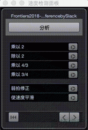

12、音频速度检测
若我们需要对一条立体声音频进行速度检测,先将其导入到“Cubase”的工程中,打开节拍器播放后,我们可以明显感觉到它与“Cubase”默认的标准120BPM节奏是不吻合的。在我们在做速度检测前,先清理一下这条音频,首先去除音频开头的空白区域,使用“Selector Tool ”(范围选择工具)选中它们并删除。
然后使用“Arrow Tool”(对象选择工具)将音频拖拽至第一小节的起始位置。
我们再来听一下这条音频各部分的情况,我们发现整条音频都与“Click Track”(节拍器轨)错位,我们在顶部菜单栏的“Project”(工程)选择“Tempo Detection”(速度检测),在左侧会有新窗口展开,点击“Analyse”(分析)按钮,“Cubase”便开始分析这段立体声音频轨。
它会新建一条含有多个“Tempo Markers”(速度标记)的“Tempo Track”(速度轨),并与顶部“Timline”(标尺栏)的“Warped Tab”(音频伸缩标签)相对应,而此时音频轨应该与这些“Tempo Markers”(速度标记)相吻合。如果您觉得音频的某一段没有与“Click Track”(节拍器轨)对齐,您可以将相关标记或标签点拖拽到您认为合适的位置。
如果您的音频被检测为“Half Time/Double Time”(半速/倍速),您可以在“Tempo Detection Box”(速度检测面板)中使用“乘以2”或“除以2”。速度检测结果还有可能落在音频的弱拍上,这种情况您可以使用“Offset Correction”(弱拍修正)按钮来修复。
若此时拍号从4/4拍变成了1/4拍,我们可以选中“拍号”轨,点击左边观测区中“Time Signature”(拍号)的位置,进行修改。
一旦您确定“Warp Tab”(音频伸缩标签)点都处于正确位置之后,进入顶部菜单栏“Audio”(音频)菜单下的“Adavance”(高级)选项,选择“Set Definition From Tempo ”(从速度设置定义)。这样您就可以将当前速度写入音频轨或写入工程中了。在这里,我们勾选“Save Definition in Project Only ”(仅在工程内保存定义)选项,同时勾选“Set All Tracks to Musical Mode”(将所有轨道设置到音乐模式)。
当我们点击工程面板上方的“对象选择“箭头按钮,工程将从“Tempo Detection Mode”(速度检测模式)返回到之前的正常速度模式,而音频也已经与“Click Track”(节拍器轨)完美对齐。
现在音频的速度已经被正确检测,我们就可以在下方走带条处改变速度模式,并且还可以关闭“Tempo Track”(速度轨)。而且,“Cubase”已经检测出了音频速度,我们就可以根据需要提速或减速。

下一步,我们将使用这些击点来创建“Audio Warp Markers”(音频伸缩标记)。请切换到“Audio Warp Tab”(音频伸缩标签栏),我们会看到几种不同的选项,顶部菜单栏这里显示的是“Musical Mode”(音乐模式)。
随后,我们打开“Quantize Panel”(量化面板),选择与该音频文件匹配的量化设置。点击“Audio Warp”(音频伸缩),然后点击“Quantize”(量化)。
音频节拍便瞬间与当前量化设置的值的时间网格对齐了。但如果我们想做一些“Free Warp”(自由伸缩),则先点击“Free Warp”(自由伸缩)选项,然后在悬浮窗中查看贝斯音符与时间网格存在偏差的具体情况,并根据需求拖拽它们。您会发现手动将这些音频伸缩标签做节拍归位是多么容易,这项操作可以被应用在工程中的所有音频文件中。

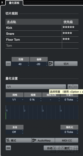

选中所有音频事件,打开“Quantize Panel”(量化面板),您会发现,现在的量化面板顶部增加了“Timing Priority”(节奏优先级),我们降低“Hi Hat”(踩镲)的优先级,再少量降低一部分“Snare”(军鼓)的,但是提高这两只“Tom”(通鼓)的优先级,因为这是我们向“Cubase”提供击点信息量最大的轨道。
调整到满意之后,点击“Slice”(创建),“Cubase”就会将鼓音频剪切成很小的片段。
在“Quantize Panel”(量化面板)中,我们将主量化设置为“1/16”(十六分音符),因为这是最适合这段工程的数值,“Cubase”中应对鼓音频量化的最强工具其实是“Tick”(非量化范围)功能。我们可以通过围绕节拍调整红色区域来增加或减少“Tick”(非量化范围)。现在显示的红色区域就是“Cubase”的非量化音频范围,也就是说它只会量化红色区域之外的部分,以此来增添一些真人演奏的感觉。这就意味着在我们的鼓音频量化过程中能获得更多的自然律动感。最后,可以使用面板中的“Crossfade”(交叉淡化)功能来确保各音频切片之间平滑过度。

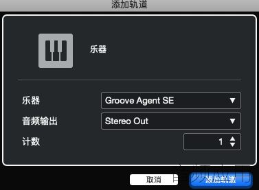

当鼓的所有打击点都被捕捉无误之后, 我们来添加一条乐器轨,您可以选择使用“Groove Agent 4”或“Groove Agent SE”,或者是任何其他鼓采样器插件,我们这边使用“Groove Agent SE”给大家做演示。下一步需要找到一款合适的鼓采样,在这次的例子中我们需要找的是“Kick”(底鼓)采样,因此我们在下图的位置右键选择“Load Kit”(加载套鼓音色),
之后会弹出音色选择框,您可以加载一些套鼓采样,然后试听效果,我们可以发现“Groove Agent”提供了大量不同类型的鼓音色。
