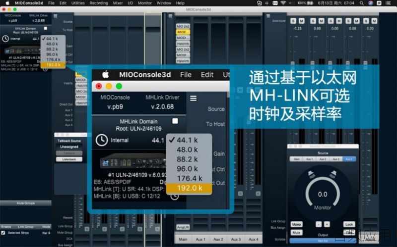

MH Link
以稳定的超低延迟以太网MH Link做为数据连接的优势在于不用再受雷电、火线、USB接口的兼容性、稳定性、传输速率的限制,它允许用户在100米的范围内使用以太网线缆运行,使用Cat 5e电缆可实现多达256个音频通道的音频和时钟传输(192k),这意味着用户可以自由创建自己的音频网络来聚合多个设备,随意路由音频信号的进出。
在MH Console的软件控制界面中,使用MH Link做为数据连接通道时会被直接点亮,可选项目包含时钟和采样率等。因此,无论在家庭工作室,还是专业录音棚和大型现场,ULN-2 3d都能作为一款高质量的音频接口和路由中枢完全胜任,与13寸MAC笔记本相当的长宽比和1.8公斤的重量另其携带起来并不吃力。
