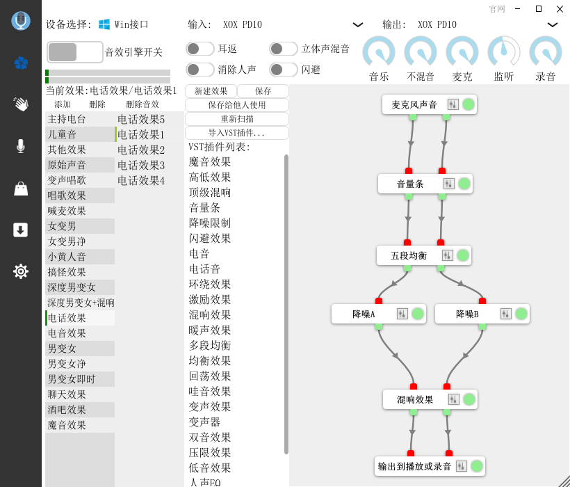

我们在变声器中的组合顺序为:麦克风、音量条、五段均衡、降噪、混响效果、输出,其中音量条放在五段均衡的最前端,这是因为音量条提升音量的时候可能会产生杂音,这个可以在五段均衡中切除,也可以在降噪中切除。

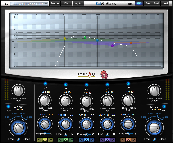

其中调整的重点是在五段均衡插件,我根据自己的声音切除掉的音频为小于120hz、大于9khz的部分,你大致按照这样的参数也是完全可以的。至于其它的频段是进去升还是降,这个就需要根据自己的声音就行调整了,当然你也可以直接套用我的参数进行变声,效果自己再进行调整就行。

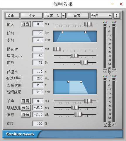

最后是混响效果的调整,这个效果器基本上属于是最难调整的一个,教都教不会的那种,所以你直接按照途中的参数进行调整就行了,这个效果最大的作用就是模拟真实环境中声音发射后听到的样子,两个自己——真实!
我们将上面的参数连起来之后,就可以进行实时的变声了,当然这些参数放在后期软件中也是可以的,只不过没有实时变声的功能。好了,以上就是将声音变成电话效果的参数调整过程了,你学会了吗?
