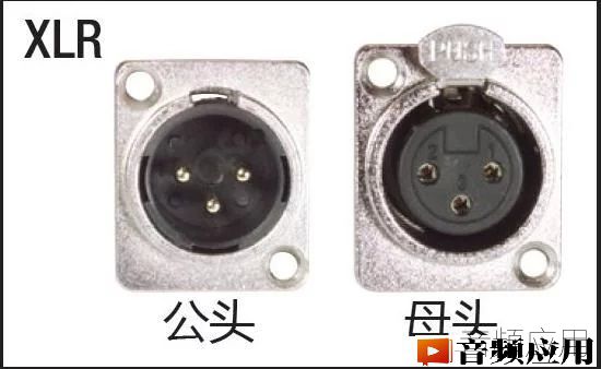

  指的是通过平衡阻抗线连接音频设备系统。平衡阻抗线采用的是三芯连接器。通常,在专业级音频类应用中所用的是XLR连接器,也称作“卡侬头(cannon plug)”或“卡侬连接器(cannon connector)”;此外,还可以使用TRS插头。

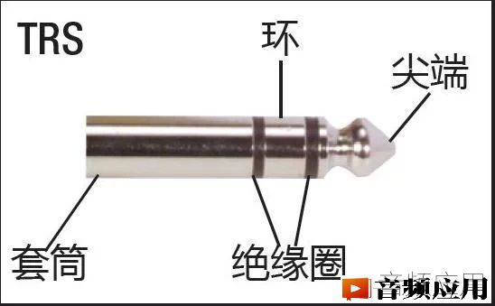

  “TRS”是“Tip, Ring, Sleeve”的缩写,分别指“尖端、环、套筒”(如右图二所示)。TRS插头也称作“1/4" (6.3mm)三通道音频插头”,外观与我们常见的1/4" (6.3mm)立体声耳机插头类似,但应用范围完全不同。
  XLR连接器的构造坚固,特别适用于连接麦克风,绝大多数发烧级麦克风所采用的正是这一接口。而TRS外观小巧,可满足密集接线需求,更适合调音台的输入输出连接。
  音频平衡系统中的连接器一般都是低阻抗接口。使用平衡线连接信源与负载,当信源和负载的阻抗均与平衡线的特性阻抗一致时,就可实现运用差动放大器过滤两条信号线中所引入或生成的电磁干扰(EMI)。
