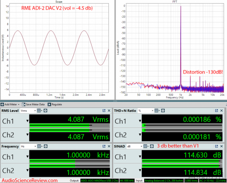

让我们从通常的 1kHz 音频表开始,测量 XLR(卡龙)平衡接口(用于所有 DAC 测试)出来的东西:
其失真电平是现在最好的,电平在 -130 dB(比人的最佳听觉好 15 dB)。噪声电平稍高,信噪比在 115 dB。比这款 DAC 第 1 个版本好了 3 dB,所以毫无疑问是经过改进了,不过并非是我见过的最好的:
黄色是第 2 个版本的测试,紫色是老版本的。

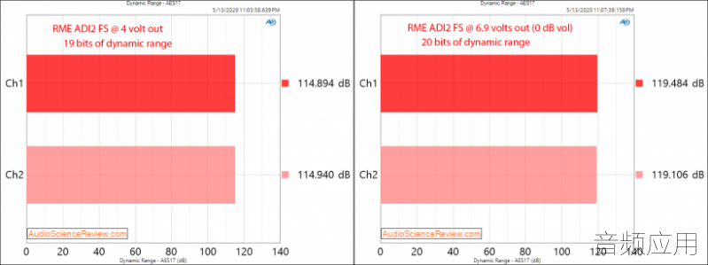

在我们的动态范围测试中你可以看到这一点:

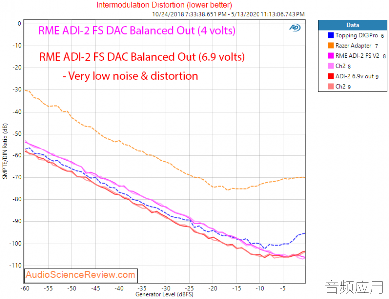

尽管互调失真测试同样受到输出电平的影响,不过两种情况表现都很出色:

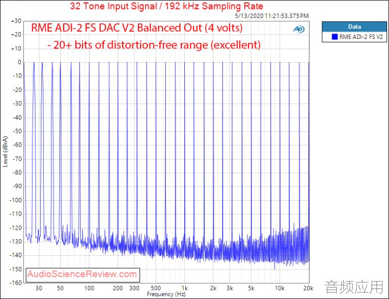

在类音乐的 32 音测试中亦显示了非常低的互调失真:

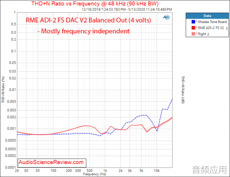

总谐波失真加噪声相对频率来说很低,不过也并未完美:
