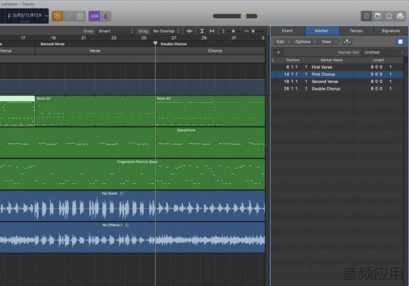

标记
% r3 ~7 N* Z. q# l& A 7213_1589253101_thumb.jpg # l  v( s% P: J4 Q! D
图四 9 Z+ L& J5 w+ g: c  Y+ m* G1 s3 k
如果您将标记集成到工作流程中,那么标记列表绝对是重要的列表之一。标记使您可以在播放和编辑期间快速访问项目的各个部分,它们也可以让您快速跳转到编排的不同区域。 * O( C* ^4 |. @
首先,打开标记列表可以让您使用左上角的加号按钮快速创建新标记。使用此新标记按钮时,无论播放头在哪里,都将创建一个新标记。然后,您可以在标记列表中编辑标记,而不必下拉所有全局轨道。您还可以重命名标记,调整该部分的长度,然后根据需要重新排序。使用标记列表为项目设置了一堆标记后,您甚至可以使用 MIDI 控制器上的按钮设置键盘命令以跳转到下一个/上一个标记!这使您可以在手不离开 MIDI 键盘的情况下进入编曲的不同区域。 6 z. k! h1 M- c- L) i4 R
$ n3 _8 h; j2 M) p
图五 $ h/ j- \* U8 Y' Z' }& ^
. a+ U1 T0 s- ^6 e- x' F0 J当然,您也可以使用计算机键盘上的按键,甚至使用下拉菜单。由于标记是带编号的,即使您给它们指定了自定义标题,如果您碰巧知道它,也可以使用“标记编号”命令转到特定的标记。

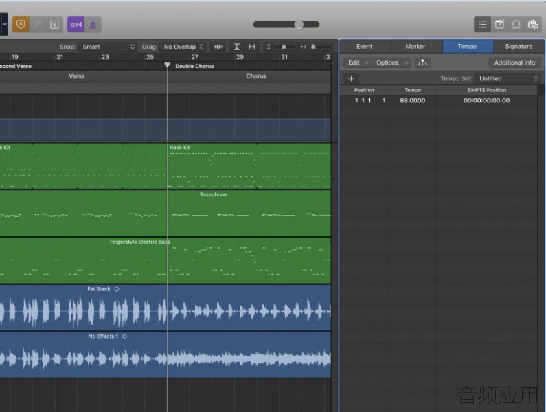

* [' O, _& m% u$ J8 ]. Y, b' G速度% _: i! I5 x# ?6 ?
6511_1589253126_thumb.jpg 7 r% J3 v1 j+ Q& O( }" l8 R
图六 : }; {% h. M  N8 J  r( d! s
具有多个速度变化的项目可能是一件难以管理的事情。使用下拉的全局轨道窗口,您可以很好、直观地了解整个项目中发生的速度变化,但是速度列表可能也会非常有用。我发现经常在使用速度列表的时候,可能会发生在速度变化的地方更容易“微调”。
8 J3 G' a, [- U. q7 a/ o9 {8 l! |0 V& `) L
您也有一个创建按钮,可以在当前播放头位置插入新的速度。我发现现在一般使用显示器时,我经常会寻找比水平显示器拥有更多显示空间的垂直屏幕(我有一个超宽的显示器),因此跟在全局轨道上放下相比,在侧面打开列表窗口一直以来对我来说更可取。
, R% g! p" y/ @0 t% p/ b9 E3 a
