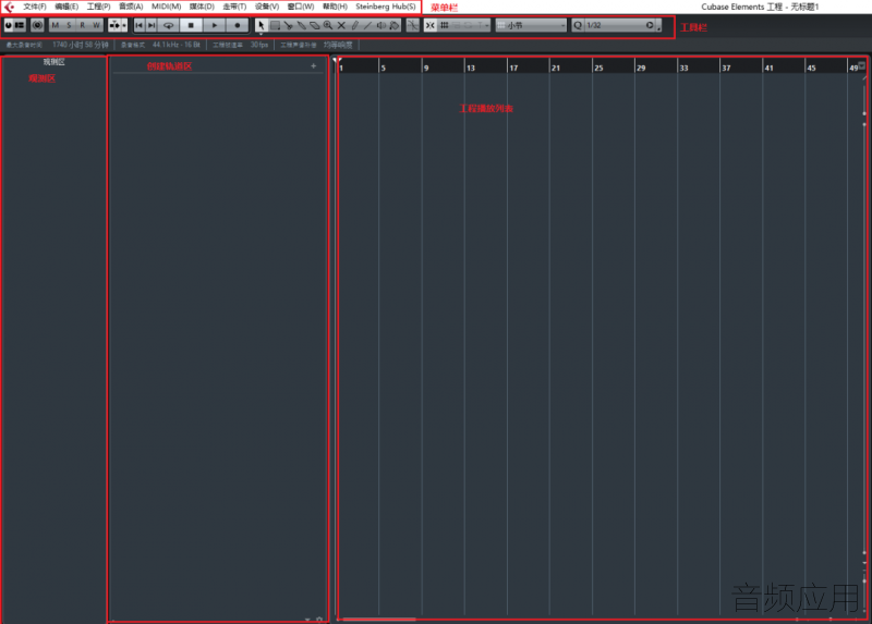

在“工程播放列表区域”,单击右键,选择铅笔工具:

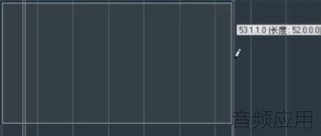

然后在同一区域中,按住左键,向右画出一个矩形的边框,松开之后,就可以得到一个空白的midi序列。
这时,再按右键,选择鼠标工具,
双击你画出的矩形区域,成功打开一个带键盘标识的网格区域,这就是大家常说的“钢琴卷帘窗”了。在这里,我们可以开始添加和编辑音符啦~

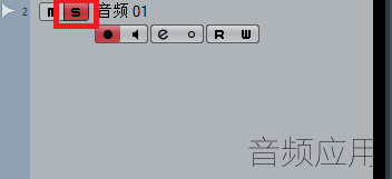

第二步,在新轨道的左上角点亮“S”按键。这个按键代表着“Solo”,也就是点亮后会静音其他轨道、仅播放当前轨道的声音。而旁边的M代表着“Mute”,即对当前轨道进行静音。也就是说,如果“Solo”了某一个轨道,相当于“Mute”了其他轨道。

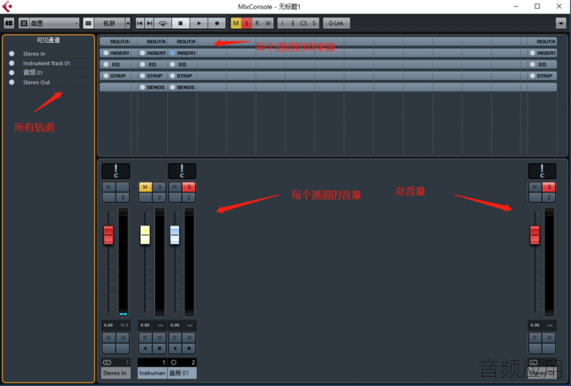

调音台是管控所有通道、插件的音量平衡的总控制台,我们在录音棚中经常能看到实体的调音台,而在Cubase中,调音台被虚拟并简化成了一个功能界面,按键盘上F3就可以快速打开它。
在这里,可以方便我们对所有的轨道推子和效果器使用量进行整体调节。
