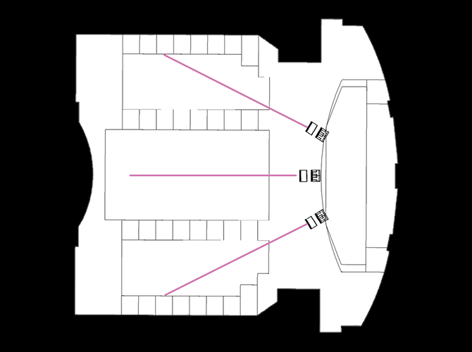

该系统设计模板描述了具有架高舞台和分层分区坐席报告厅的典型扬声器系统设计。此类场所主要用于演讲。当它必须提供全带宽音频时,它还可以举办各种活动,包括演出或娱乐活动。它具有架高的舞台和较低的前天花板,因此需要厚度较薄的扬声器解决方案。
01
系统设计
设计围绕于分解的扬声器阵列组。每组扬声器覆盖一部分座位,并在后方横向安装超低音扬声器。提供多种处理功率和号筒模式选项,可满足设计空间的特定需求。
水平放置的中型扬声器的分解阵列覆盖每个部分(左/中/右[LCR]),在这种情况下,超低音扬声器安装在后面,以提供完整的低频支持。
根据天花板的高度和房间的深度,使用两组扬声器阵列可能会更好地满足空间要求,其中一组覆盖扬声器的前半部分和另一组放在场地中间,覆盖上层观众。可以包含额外的立体声扬声器,以支持LCR类型的活动或偶尔作为影院使用。
除非这个空间专门用于演讲,否则需要配置超低扬声器。由于占地面积有限,它们可以吊装(如图所示)。为了获得更深沉的低音冲击和更均匀的低音覆盖,请在沿着舞台前端或隐藏在舞台下方安装紧凑型低音扬声器

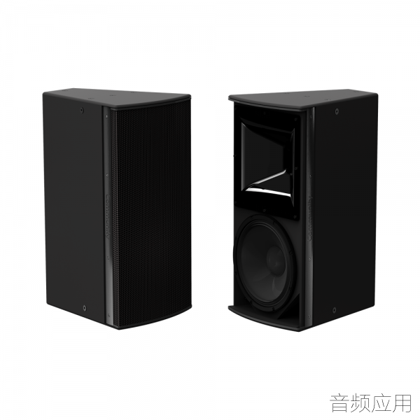

» 型号:Community IP8-1122
» 数量:3
» 特征:大功率 12- 英寸2分频固定安装扬声器
» 频率响应:43 Hz – 22.4 kHz
» 指向角度(H xV):  /26 (120° x 60°) /64 (60° x 40°) /66 (60°x 60°)  /94 (90° x40°)  /96 (90° x 60°)   /99 (90° x 90°)
