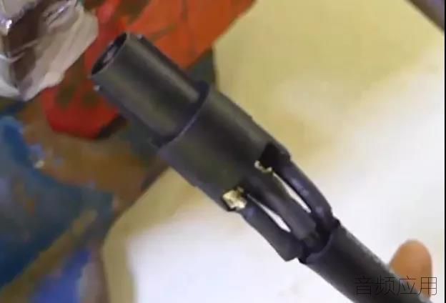

手顺找好你的位置
我是右撇子我习惯右手控制烙铁
因此我将会选择左边控制音箱线
由于线缆很重
请务必寻找一个物体将音箱线放平
高度最好是能固定@ 推入位置等于焊接位置
这样可以很好的避免了:
线缆重力在一定高度上
导致焊接时下垂 与
焊接时扭转线缆导致绝缘塑料的偏蕊状况发生
另外为了避免等一下音箱线不听话
在拿起焊枪前
记得先调节一下音箱线多蕊之间的铜丝角度
这是因为大平方数的音箱线
通常用较粗的0.254铜丝制作
会有点硬有点惯性
ACTION !!    焊接!!
焊接时记得:
让绝缘刚好靠到焊杯边缘
这样可以透过绝缘来为整条线争取较好的耐电压水平
也可以避免线缆遭受扭转时裸露的铜丝所可能导致的短路问题
热缩管也推进到焊杯边缘
可以强化绝缘
并阻挡焊锡向下滴落
焊杯水平或向前倾斜
避免过多的锡向下滴
别忘了大功率的背后
其实电流/电压都在提升
下面 是功率与电压表
要帮助连接器避免任何绝缘的失效
增大跳火距离很要紧!!
焊接的诀窍是:
接头固定好顺畅的角度  水平或向前略为倾斜
将蕊线放入焊杯穴位
把热缩套管前推套上强化绝缘争取绝缘距离
烙铁以垂直方向进出避免烫伤绝缘
加热铜丝与预锡直到融化
下压焊接铜丝确保与焊杯紧密接触
退出烙铁
等候凝固
检查有无多余焊锡或铜丝暴露在外
