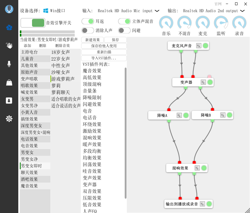

这次分享一下怎么使用变声器软件将普通的人声实时地变成萝莉音,所以涉及到的参数和插件都会直接放在变声器中,不需要你自己重新设置和打包,直接点开用就行了。
变声的思路:
将普通的人声变声萝莉音,降噪处理的插件是必不可少的,模拟变声场景的效果是要有的,变声萝莉音需要将声调拉高,所以我们会用到变声器插件,这次没有使用rovee这款变声器插件,是因为我们可能会在变声的时候增加点萝莉音特有的雌性音。
所以,我们今天所需要是用到的插件有变声器插件、降噪插件、混响插件三种,插件的数量不多,重要的还是我们怎样将这些参数的数值进行调整。

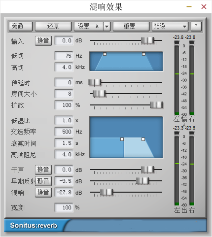

混响效果的调整:
今天做的这个萝莉音是模仿在游戏中使用的,考虑到游戏中的延时、无空间感等因素,所以我们将预延时、房间大小、扩散几个参数分别调整为:0、8、100,这样就能保证在使用的时候真有真实感。其它需要调整的参数我在图片中已经注明,大家按照这个参数进行修改就行了。

这两个插件的位置一般来说没有先后之分,但如果想要专业一些,那就将变声器放在前面,将降噪放在中间(不需要调整),将混响插件放在最后就行了,这其中究竟有什么区别在此就不展开描述了。
这样就做好一个音效的预设了,和其它几百种音效预设一样,我将这个预设打包在了变声器的预设包当中,你拿到软件之后直接点击使用就行了,如果觉得参数不够完美,还可以自己在插件中修改参数,然后点击一下保存就行了。
