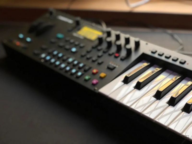

1.外观
首先第一感觉,就是键盘在侧面的设计,非常酷!也是延续了之前“OG”Elektron :Monomachine SFX-6的设计(虽然还是有些不同)。那款机器在当时也是限量版,记得有采访说当时键盘设计在侧面的原因是,可以有一个人在左边拧参数,另一个人在右边即兴弹奏。
尺寸:868 × D185 × H90 mm
其次键盘的做工也非常好,37键全尺寸半配重,并有力度感应和触后调制,实测力度和触后的控制都很精准自然,还有易于编辑的弯音轮和调制轮,放在工作室也可以控制外部设备或者DAW,虽然键盘只有3个八度,但是质感和手感确实不是市面上普通MIDI键盘可以比的,除非一定需要更多键位的键盘,那样就只能选择Digitone+MIDI键盘的方式了。

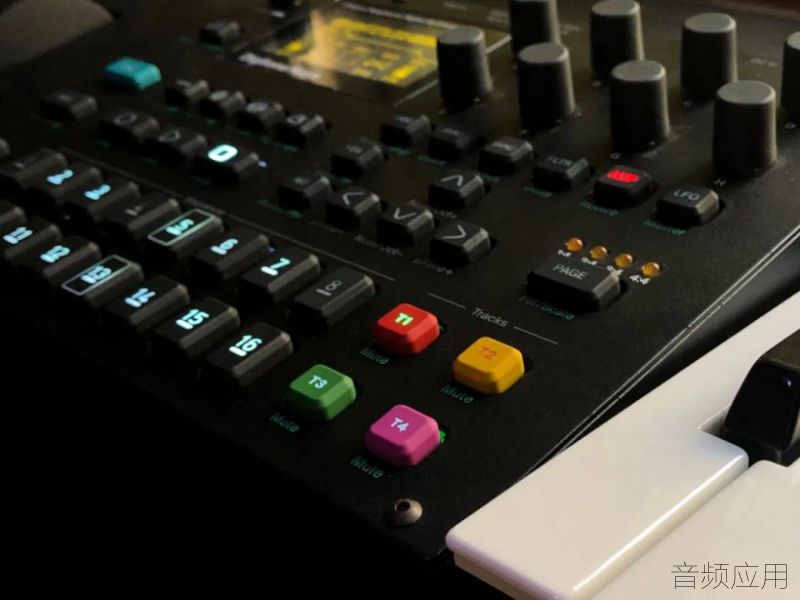

但Digitone Keys还具有更多的控制,有单键和弦、Multimap、ARP、滑音设置等快捷方便的功能键,键盘上方还有八个无极旋扭,可以控制8个固定的Track参数和8个用户选择的Track参数,一键就可以切换,这八个自选的参数属于全局设定。
就是说设置好了在别的Pattern也是一样的操作无需重新映射,这种无需看菜单的操作,配合新增的键盘的调制着实可以让这台机器的FM音色变得更加生动,事实上Elektron为Keys版本做了更多的预置也是为了配合这些新的调制源。
说完了正面,背面的变化也很大:每个Track都有了一对专用的立体声输出,如果你有一堆单块或机架效果器,或者单纯就是想用外部调音台混合这4个Track的声音 ,都变成了可能。
而且这些分轨输出还是立体声分轨输出,轨道上的左右声道Panning调制都可以表现出来,对比A4 Rytm那些产品其实是单声道分轨输出,左右声道的变化无法在分轨展现,这点优势妥妥。
重量方面,全金属外壳的这台机器的重量着实不轻!放在桌上稳稳的,由于机身重量较大和长度很长,所以如果要经常带出去演出,还是会比较辛苦的,所以如果要经常带到不同城市演出之类的,我还是建议选择无键盘款的Digitone。
2.操作
大家都知道,FM是一种比较复杂的合成方式。而之前的FM合成器如DX7等,在操作上都十分困难,其中很大原因就是操作界面,过去的FM合成器基本上都是以按钮为主,视觉回馈也很少,也没有直接的控制,编辑困难度非常高。
所以自八十年代大量数字FM合成器问世并开始取代模拟合成器以来,FM合成器对制作的影响就是,大家基本上都是直接用预置来做音乐,这让使用FM合成器变得说是合成器,其实更像是在用一款音源了。
Elektron之前推出的Digitone就是为了打破这些传统而存在的,简化和同化了一些不必要的参数,增加了很多视觉反馈和图形设计,还有页面参数随机功能,额外的两个滤波和失真等,另声音设计变得更有乐趣更具操作感。
实际操作过Digitone的朋友们都知道,虽然声音引擎已经如此友好了,但有时候你就是想用键盘来控制这些FM的音色,以获得额外的音色动态感。虽然可以外接MIDI键盘来控制,但内置一个高质量的键盘和一排实时操作旋钮,以及可以同时控制五个参数的调制轮,确实可以让你做音乐时思路产生变化!
写音域更广的乐句内容也更加流畅,另外配合Multimap,你可以用不同区域的键盘控制全部四个Track的音色,可以说只要花点心思研究,就会感觉Digitone Keys的控制感十足,在我看来Digitone Keys无疑是完成度更高的一台乐器而不仅仅是机器。
