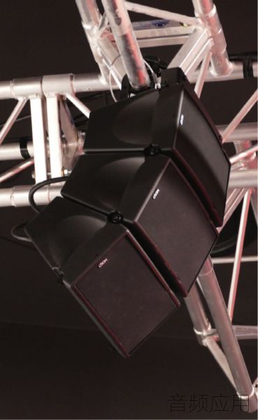

礼堂中的扩声系统采用L-R的制式,每侧各三只Nexo M6扬声器, 另外在顶部吊装了两只LS18扬声器作为低频补充。采用了六只Acoustic Technologies双6.5英寸SMM07A扬声器和两只SCX28a 15英寸有源扬声器作为舞台监听。“舞台很大,但是有时我们只有10名演员在上面表演。可能会显得比较局促,因此我们选择了这几款外形比较低调紧凑的澳大利亚扬声器。” Mitrovich补充道。
吊挂的Nexo M6音箱
