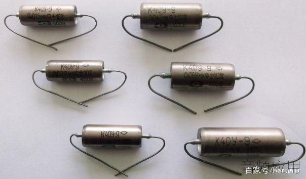

我们往往可以看到,在电位器的焊脚上连着一块块电容,那电容的作用是什么呢?电容和音色电位器一起连接,它可以成为一个可变低通滤波器。
所以,当电位器旋钮工作时,只有低音频段可以输出,而高频就被切掉了。
电容的作用是决定切哪些高频,而电位器则决定切多少。
也就是说:越大的电容,切高频的下限就越宽,出来的低音音色就越暗,因为更多的高频被电容吃进了。反之,电容小,被吃掉的高音频率范围越小,声音就越亮。
本身音色暗的 LES PAUL 使用 .022 微法的电容,使高音被滤掉的部分少点,而本来音色就亮的 FENDER STRAT 和 TELE 就使用 .05 微法的电容,让高频被吃掉的范围大点,以此平衡音色。

音量电位器全开时不等于拾音器直接接输出孔,音色钮全开时也不等于电容不发生任何作用,所以说把音色和音量旋钮拧到头就跟没有电容是一样的想法是错误的。
有些 Gibson 型号上提供了直通的提拉开关,这个直通的作用就是让电路不经过音色旋钮,相当于去除了音色旋钮只是拾音器音量电源的最简连接。
电容只有音色差异,没有好与坏之分。加装电容是一种更个性化化的改装,也就是说加装电容只是为了得到个人更偏好一点的音色。这也就说明了并不是 50 块钱的电容不如 500 块的。它们只是音色不同,而造成价格差异的原因更多在于年份、情怀、炒作以及是否停产。
是否一定要买一颗老电容作为升级配件,这个问题仁者见仁,土豪请忽略。当然就我个人感觉,与其花 500 块加一颗电容还不如直接换换拾音器来的直接明显。
