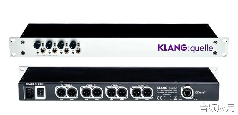

KLANG:quelle
KLANG的3D混音
KLANG的3D入耳式混音技术精确地模拟了乐器信号在传到您的耳鼓之前会发生什么情况。这些被处理过的信号,会“欺骗”我们的大脑,让我们大脑能识别到空间的信息。从而来模拟乐器在真实环境中的声音。
在传统的混音中,我们想要解决频率掩蔽的问题就需要我们再做一些EQ上的处理。但这样就会改变乐器原始的声音。在KLANG里我们就能模拟出一个3D的空间,这样既能很好的解决一些在stereo混音中的声音透明度、清晰度、频率掩蔽等问题,也能把声音放在我们希望放的位置上去。那么我们在现场混音中,针对不同的乐手需求,我们可以通过改变声音的位置来实现,而不用再去从新做balance。
KLANG:vier
