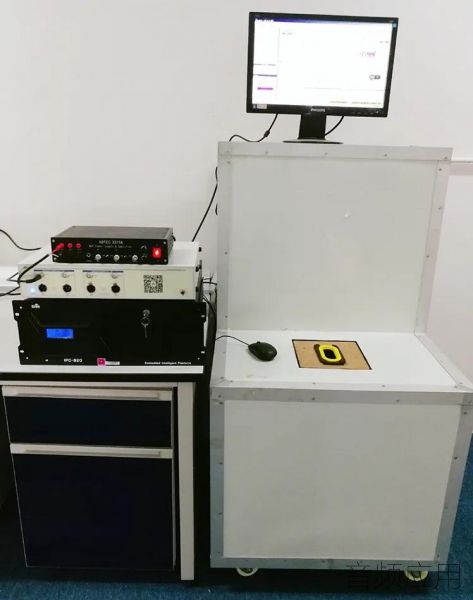

随着音频产品的不断更新换代,人们对其音质要求不断提高。扬声器作为音频产品的核心组成部分,其性能指标测试变的极其重要。针对目前扬声器生产测试存在的环境嘈杂、测试效率低、人工听异音困难等问题,我司特别推出一套低成本、高精度的扬声器测试系统。
该系统采用我司自主研发的高性能两通道音频分析仪A1,专业测试功放,阻抗测试盒以及相关声学测试配件(麦克风,声校准器和隔音箱)等,实现扬声器生产线快速测试。

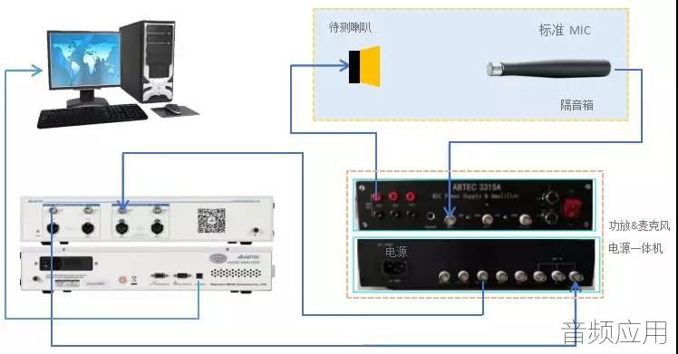

二、 测试原理与系统接线
(1)声学测试
扬声器声学测试主要是通过麦克风采集信号,其系统接线如上所示。音频分析仪输出标准测试信号,经功率放大器放大后推动扬声器发声,标准麦克风采集信号并将其传至音频分析仪模拟输入端进行分析,由PC端控制软件ATC显示测试结果。
(2)阻抗测试
扬声器阻抗测试为电信号测试,其测试回路为:音频分析仪模拟信号源端发出标准测试信号,经功放放大后输入阻抗盒并推动喇叭发声,同时A1分析仪的两个模拟平衡输入口分别检测感应电阻的电压和扬声器两端的电压,从而得出阻抗曲线与TS参数等结果。

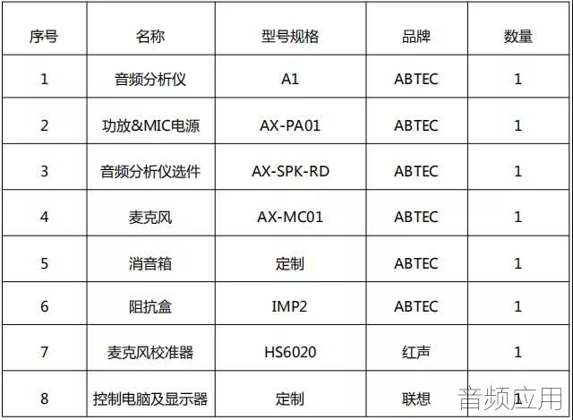

四、设备清单
