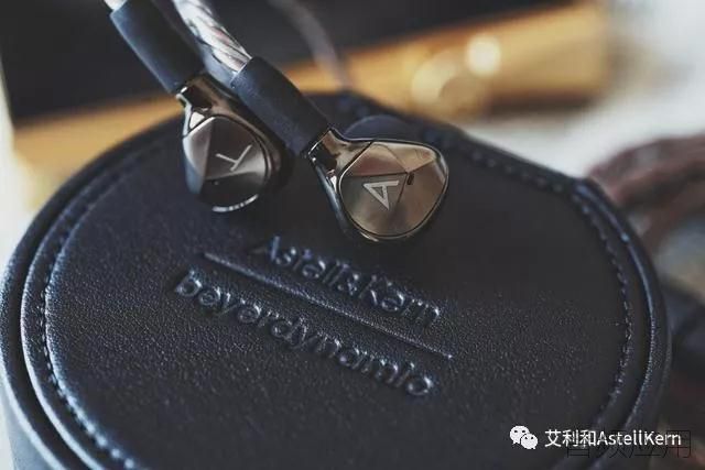

AK T9iE第一次采用了『表面对比度』的外观设计理念,通过在外壳上采用宝石般的雕刻平面展现于远超AK T8iE的精致与细节观感。同时,全新的PVD涂层的加入也让AK T9iE在不同光照下会显出多变的光发射效果,当然这一切都不单单只服务于美观设计,在整个外壳的最中间,AK T9iE创新的布置了一枚通气孔,这让其与AK T8iE相比可以获得更加真实的低频氛围与混响,进一步改善音乐性表现。
