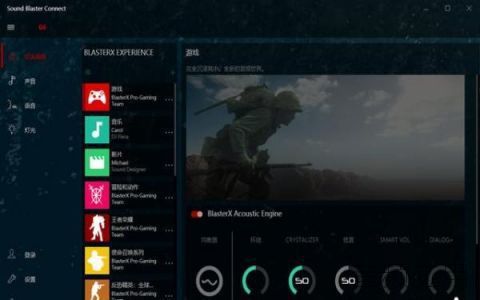

SoundBlaster Connect 应用程序是创新在PC平台上的驱动软件
这应该是我目前见过功能最丰富的声卡驱动软件之一了
首先其内置了十余种的预设场景特效,不但有游戏、音乐这种宽泛场景,甚至还针对特定游戏进行了优化,例如吃鸡和撸啊撸等等
在每种不同预设音效的基础上,还可以自己进行详细调整
其中均衡器也内置了二十余种预设
AcousticEngine是音效部分的精华所在,在这里可以定义各种音效的开关及效果程度
ScoutMode,翻译过来叫侦查模式,在该模式下可以增强脚步声和枪声
G6支持杜比解码
过滤功能是通过四种降噪模式来实现的
语音标签其实是一个变声器,这是一个非常有趣的功能。这对于各路网红主播来说也非常实用
现在RGB是个流行趋势,这个创新G6的灯光效果只适用于正面中间的SoundBlasterX的LOGO中的那个大号的X字母。总共内置有四种灯光效果,静态长亮、呼吸、音乐节奏律动、色彩循环。其中前三种只支持单色,最后一种支持RGB变色。相比现在的主板内存等厂商的RGB效果来说,要逊色太多了
设置选项中可以设定和测试虚拟7.1或5.1声道的效果。输出模式默认选择是音频效果模式,如果选择直接播放模式则会关闭G6声卡的一切声音增强效果,此时G6基本变成一个单纯的USB-DAC
音箱方面的设置和耳机基本一样,只不过多了音箱类别适配和光纤直出
混音器选项可以单独自定义每个通道的音量及左右声道平衡

驱动面板中Acoustic Engine——Crystalizer,强烈建议开启,在50%左右为宜。此音效开启后声音细节明显提升,并且几乎没有什么失真。
