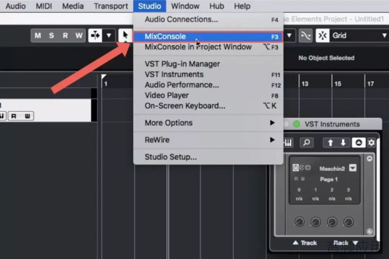

关闭您的 MASCHINE 界面并返回到 VST 乐器窗口,单击向下的小箭头,选择激活输出,并选择所有输出,现在选择 Studio,Mix Console,然后按下 Play。
如您所见,现在所有的 MASCHINE Sounds 都从 Cubase 中单独的音轨输出,因此, 分配给 Ext 1 的 MASCHINE Sound,也就是 Kick Drum, 将其音频输出到了名为 Maschine Out 1 的轨道分配给 Ext 2 的 MASCHINE Sound,也就是 Snare,将其音频输出到了名为 Maschine Out 2 的轨道。
以此类推,如果您独奏其中之一,则只会听到分配给它的声音。
