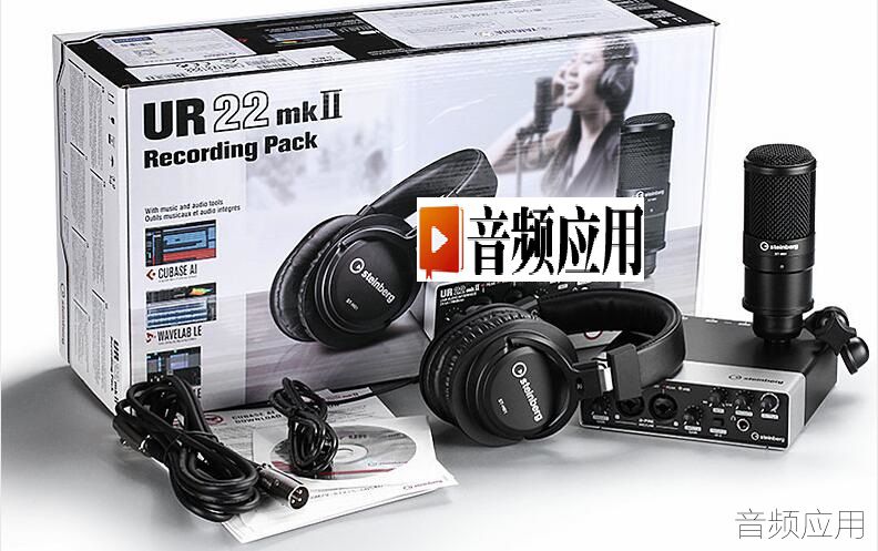

雅马哈(steinberg) UR22MKII Pack 专业录音套装评测
UR 22 mk II,双输入USB接口,带USB线,用于连接
一对ST-H01封闭式耳机
ST-M01电容话筒,带麦克风夹和XLR电缆
Cubase AI的软件下载代码(Steinberg流行的Cubase Pro的“精简”版本),Wavelab LE(用于编辑和母带制作音频)和Cubasis LE(专为iPad设计)。请注意,为了本次审查的目的,我选择使用我最舒服的DAW,尽管我确信所提供的Cubase AI非常有能力。

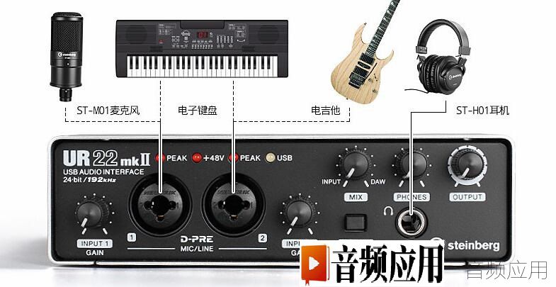

 Steinberg UR 22 mk II 音频接口:
  UR 22 mk II感觉坚如磐石。事实上,它是最令人印象深刻的声卡;它做得结实,硬件质量很可靠。凭借高达24位/ 192 kHz的录音功能和两个麦克风前置放大器,给人一种坚不可摧的感觉。UR 22 mk II的2×2接口做不到是在您的工作室内录制完整的鼓组。但这不是2×2接口的设计方式......
  除了正面的麦克风/线路Neutrik组合输入外,还有一个用于调节任何连接的显示电平的输出控制,一个单独的耳机电平旋钮和一个混音控制,可以调节输入信号和DAW。
  UR 22 mk II的背面有一对线路输出,用于连接录音室监听,MIDI输入/输出,幻象电源开关和两个独立电源。一个是标准的USB 2.0插孔,用配的USB线直接连电脑,另一个是5V DC输出,你可以连接USB适配器/移动电池。将5V DC输出与随附的Cubasis LE移动软件配对,您就拥有了一个漂亮的超级移动录音设备。
  我当然觉得UR 22与广受欢迎的Focusrite Scarlett 2i2相当,我个人在家里使用它。真的,对于零延迟,没有废话,24/192接口,你不会在这个价位找到更好的。它是这个套件的核心部件,但你也可以插入一些耳机和一个麦克风来让设备运作起来,价格也与其他类似的音频接口相当。
  我对UR 22 mk II的不满意的是,只有输入2适合插入吉他,贝司或其他Hi-Z乐器直接。在输入2中直接使用上述仪器时,前面板上有一个Hi-Z开关;输入1缺少此功能,而可比较的Scarlett对两个通道都有独立控制。根本不是多大的问题,但需要注意的事情。
