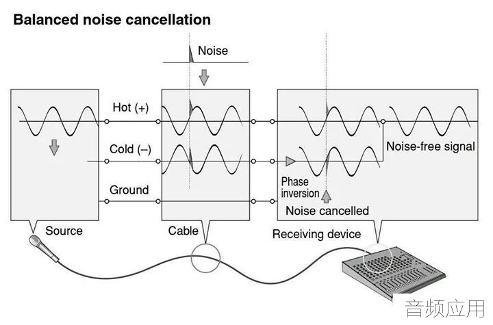

任何线材都会有电磁感应现象,就像是收音机或者无线电都会拉一根天线出来,用来感应电波。手机使用FM广播也必须插入耳机,其原因是要以耳机线当作天线来收讯。因此如果手机听FM广播如果质量不良,调整耳机线的位置就有可能改善质量。当然,除了环境中的电波外,另一种原因也会造成噪声,像是线材接触不良。这种情况只要换个线,或是将导线氧化的部分剪掉重接就解决了。但是要避免电波干扰就不能使用这种方法,此时,平衡讯号就发挥它的作用了。假设麦克风送出一个讯号,传输过程中受到了电波干扰,经过扩大机后,干扰就会被直接放大,而且随着距离越来越长,这现象也会更加严重。而平衡讯号就是在一条导线上,一次传送正相及反相两种讯号,到了接收端,再将反相的讯号反转,这个时候讯号就会迭加,而噪声就会反相,加总之后噪声就会抵销,这就是平衡讯号噪声的原理。
平衡讯号抗噪声图解

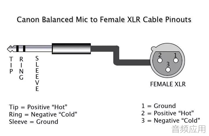

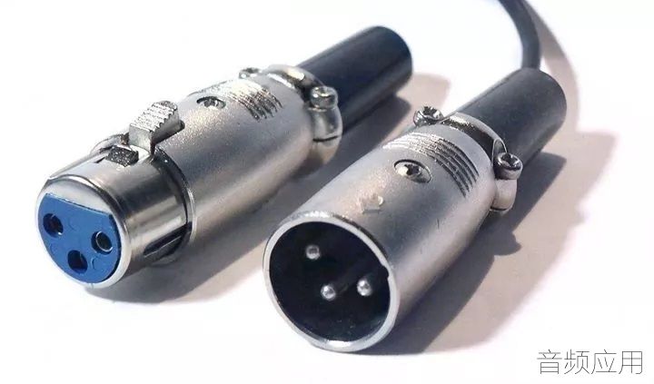

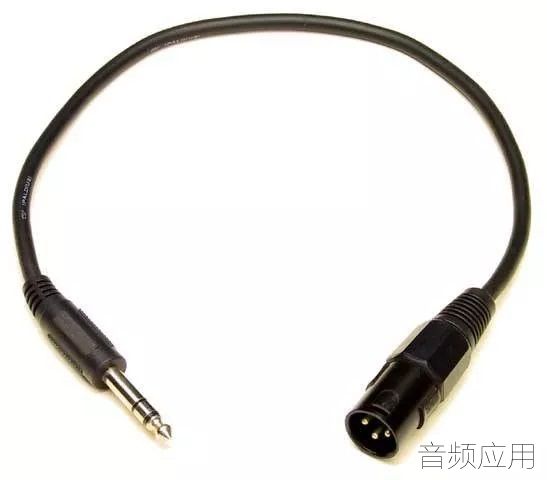

要使用平衡讯号,就必须用平衡线,因为平衡线一次要传输正相反相两种讯号,所以能用的线材就必须有三个接点。包括3 pin XLR接头/端子,这常用于KTV的麦克风导线,一般人通常叫它Cannon,这是制造商名称,XLR才是这种接头的规格名称,里面有三个接点可以确实传输正反相讯号,而且整条线路上都要使用这种接头才没问题。还有另一种TRS (Tip, Ring, Sleeve)接头/端子也可以传送平衡讯号,外表看起来像是大一点的耳机接头,但是耳机接头是一边传左声道讯号,另一边传右声道讯号,并非平衡讯号。这种端子一般叫做Phone Jack,因为被用在早期的电话上故得名,它也可以用两个接点传输正相反相两种讯号,不过该讯号只有Mono单声道,跟耳机的Stereo立体声道是不一样的。TRS如果要转换成XLR,就要使用TRS转XLR的转接线。
XLR转TRS线路
XLR转TRS线实体

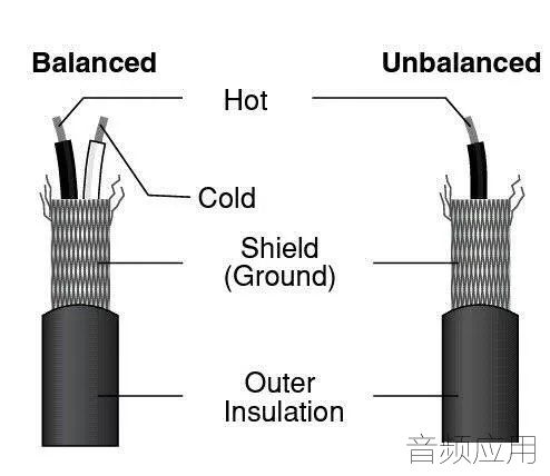

但是请注意,如果使用只有两个接点的TS (Tip, Sleeve)接头/端子,就算设备都支持平衡的方式传输与接收,整个传输还是非平衡讯号。因为这条导线接点不够,不支持平衡讯号的传输。还有一种状况,就是如果不小心买到黑心线材,外观有三个接点,但实际上导线内部只有两芯传输线的话,也是非平衡的传输模式。其实大部分的线材除了一体成形之外,都可以拆开来检视,只要简单的检查一下就可以知道是不是这种黑心线了。
平衡线与非平衡线
