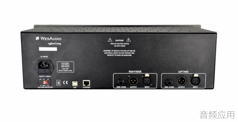

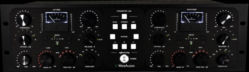

Wes Audio 推出 ngBusComp 立体声总线压缩器
Wes Audio 的立体声压缩器 ngBusComp亮点在于可通过插件自动化,也就是说可以在DAW中控制和调整这台全模拟压缩器的声音。
作为一款纯模拟压缩器,ngBusComp提供了+27 dBu的动态余量,信号路径中的4个THAT 2181 VCA可提供出色的VCA声音,可在通道中独立使用或根据需求和用途相互链接。每个通道都为输入电平、输出电平和增益衰减提供详细的计量。
ngBusComp配有五档可选的侧链滤波器,其中包括 60/90/150 Hz的高通滤波器和2个具有特殊“曲线”设计的滤波器。压缩比率提供为柔和的混音总线使用的1.5:1和2:1,以及为其他应用场景提供的4:1和10:1,此外还有 一个INF 模式。尽管ngBusComp处理的是纯模拟信号,但也配有A/B/C三个储存设置,只需按一下按钮就可以切换不同的设置,非常适合直接对比。
ngBusComp还可以通过USB直接连接计算机,也可以通过以太网电缆连接本地网络。借助可兼容VST2 / VST3 / AU / AAX / AAX DSP格式的插件可完整调用的ngBusComp的功能。另一个亮点是压缩器硬件编码器的运动可以在DAW中被记录并自动化。

具有QUAD VCA THAT 2181 VCA +24dBu动态余量的纯模拟设备
双向单声道和立体声压缩
中侧模式
两个可选的输出级 – 常规(电路平衡)/ IRON(变压器平衡)
IRON PAD – 在IRON模式下启用无源衰减器可驱动输出变压器实现音乐饱和
灵活的DAW / Live插件控制,可即时调用
完全独立控制的WesAudio应用
为更好的单元管理提供相关的参数链接
Mix旋钮可做平行压缩处理
详细计量增益衰减、输入和输出电平
具有精确可变控制的专有THD
侧链滤波器包含60/90/150 Hz的高通滤波器和2个具有特殊“曲线”设计的滤波器
通过TRS接口为每个通道提供外部侧链
5个压缩比设置
通过以太网或USB管理
A / B / C 对比功能
与大多数DAW兼容的完整召回和插件控制
可在DAW中“模拟自动化”
每个通道4个触敏编码器,可在DAW中记录自动化
完全数字控制和隔离的模拟电路
真正的旁路
免费升级软件和固件
3U高度
售价和上市日期未公布。
