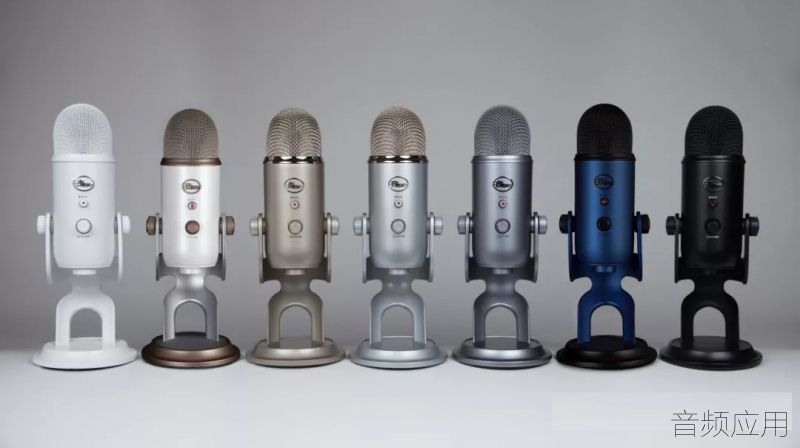

  B1 p+ V) B0 K! v  |2 R. \首先简单介绍一下Yeti系列,Blue Yeti是知名麦克风品牌Blue Microphones针对博客、独立视频制作者人群推出的一款USB麦克风系列。凭借着简单实用的操作方式、丰富强大的功能以及超高的颜值,Blue Yeti系列很快便俘获了大量独立视频制作者的芳心,在国外的Youtuber之间评价极高,在国内各类UP之中也有着很高的人气。$ S' |4 r0 W( _; p8 H" }  G8 I$ b
  `6 K4 }5 c; o  u+ h
目前Yeti系列一共推出了三款,分别是Yeti、Yeti Pro和2018年最新推出的Yeti Nano。
) ~: o. u$ q4 B6 x5 A) b9 N- Q! x+ U% Q+ @) N0 m* r  V
4 Z0 c; F! e1 ]7 y1 o" `* f7 F! u
Yeti和Yeti Pro之间的区别整体不大,外观、功能都大同小异,相较于Yeti,Yeti Pro是可以插接XLR使用的,并且整体的参数性能有所提高,做工更精致点,除此之外再无分别。
+ }7 X9 ?4 X$ x- A# w! H+ N9 h
6 j1 |) D  U. v; L
% {2 ?7 `: U5 c5 S# X1 l而Yeti Nano则是2018年最新推出的精简版,先不说整体的外观要比Yeti和Yeti Pro更加精巧一些,在功能上也进行了精简,方便那些并不需要Yeti的部分功能的人的选择。$ _& g+ m( j% k( V

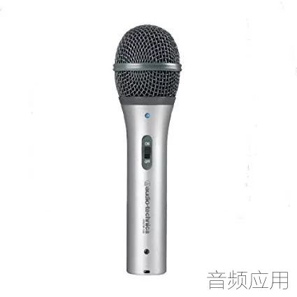

Samson Q2u和铁三角ATR 2100 USB了解一下。+ x' {: N2 s' y
1 g% S. [. s- ?% U, s" Y, R8 KATR 2100 USB
: T! ]" W& X& J/ ?& t) \ 640.webp (8).jpg
2 k3 a% [) L9 q8 T. F, V
& o0 W) D- }5 }8 ]0 s, F4 {Samson Q2u7 V. M$ E% a4 [9 x

先来看看Yeti Pro,Pro本身和Yeti相比,优势就是:做工更加精致、采样率和比特率都高了不是一星半点儿,有XLR接口,既可以USB直接插电脑,也可以使用XLR插接声卡使用。8 P' h9 }- O/ s) T) A
# B  Z- D& B5 z, R5 k( s! O2 s7 g
而这几个优点,说白了没什么太大的优势,基本选择Yeti这种USB麦克风的,大家都是图一个方便简单,基本对音质的要求虽然有,但是也高不到那个份上,Yeti的16位比特和48kHz的采样完全是够用的。而有更高音质要求并且需要XLR来配声卡的人,完全有其他更加好的麦克风选择。
; Y( P6 p9 t) E
: C! k% C2 P* d+ r2 f最主要的是,多了这么几个不痛不痒的优势,价格整整高了一倍,整体来讲,不值。
7 i/ h7 S' a* a& C7 f9 B* V* |$ J5 D
至于Nano,是Yeti的精简版,如果你只是做谈话类的节目,比如什么有声小说、杂谈类视频、分享闲聊类视频的话,Nano其实就够用了。& f% W6 G) C6 q7 v
' J1 W* g$ o2 a" x5 X而如果你需要录制乐器或者唱歌,Nano的音色其实是会稍微差一些的。而如果你要做AMSR,那么Yeti有而Nano没有的立体声拾音模式,是必需的;而对于录制吉他等乐器来说,立体声拾音模式也是必需的。这个时候,自然要选Yeti。
3 U1 {1 C4 o6 q
