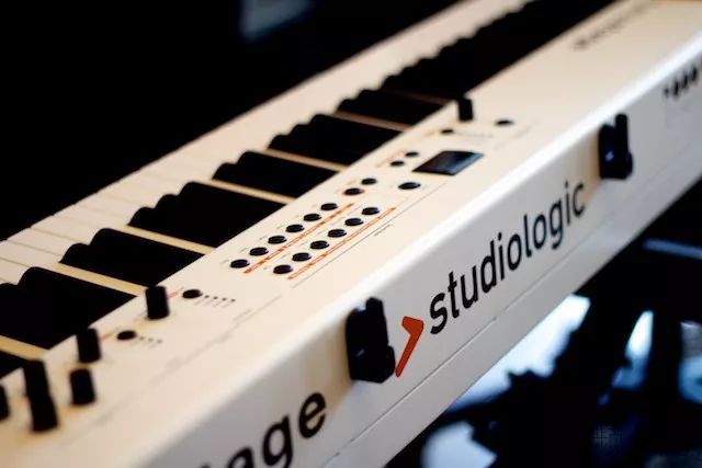

外观:
Studiologic Numa Stage前面板很清晰,一目了然。中间部分是声音选择按钮和LED显示屏。右侧部分涉及效果处理器和均衡器的操作。左侧部分用于控制外部声音模块。
我清楚记得我一次开机的时候,一点反应都没有,我有点惊讶不断反复扭动左上角(如上图,左边红色灯下面)的音量旋钮,仍然没有声音,检查后我发现因为我扭动的是MIDI音量旋钮。独立的MIDI音量旋钮的想法很好,但为什么要设计(放置)在全局音量总控制的地方呢?
而正确的全局音量总控制,居然设计(放置)在均衡器区的控制面板的最右下角(如上图,红色灯左边)。这意大利人设计的就是和常规键盘产品不一样吗?开始真的非常不习惯,直到我后来使用很多一段时间后发现,其实这样是为了把MIDI软件音色和琴的硬件音色做一个音量均衡切换而特别的人性化设计。
意思是,这台舞台电钢和其他的舞台电钢有一个区别就是,它有一个独立的MIDI控制模块,这个MIDI控制模块可以控制软音源的声音,而最左边这个大家常以为是全局总音量的旋钮,因为MIDI控制模块的加入,变成了MIDI控制模块音量旋钮,特意来区开了“MIDI控制模块音量”和“全局总音量”。
产品的最左边是有俯仰角度的弯曲和调制轮,黑色塑模具的外壳外面。我不想讨论它是否好看,见仁见智。但我必须承认,通过增加这些配色元素,这个琴有更多轮廓,使用轮子会更舒适,因为轮子的高度更明显。
后方在背面LOGO两边有两个小黑卡位,是用来放谱架的。原装配件有一个半透明的谱架和一个单延时踏板,材质都非常坚固,值得注意,很多品牌在这个价位的产品都没有配送谱架的踏板的,例如鼎鼎大名的NORD和上面提到过的DEXIBELL,谱架和踏板都是额外付费。
而且死贵死贵!
后面的白色LOGO很有品味,一定会很容易被观众注意到。背面的接口是USB MIDI,一个常规MIDI端口,两个踏板控制器。
让我吃惊的是有两个监听耳机输出,这是我在其他琴没有遇到过的。还配备了一个标准的L/Mono/R输出和一个小容量电位计位于外壳后部的微型插孔辅助入口。
关于键床,开始我已经放了一个超链接新闻,是专门关于这琴的键床讨论,在这里就不重复了。但是必须提到的是这台全配重的钢琴手感舞台电钢,机身是金属结构的情况下还能保持13KG的重量,真的非常难得。

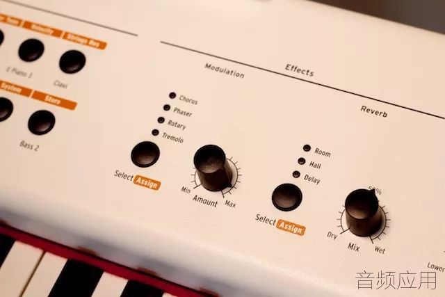

话说回来,Numa Stage的设计者当然也给出了这种可能性,这种情况很简单,而且有效——两个电位器低音,高音,足以控制声音,如果有必要,调暗或澄亮度,还有一个独立旋钮,然后全部直接在面板旋钮上操作,不需要进入二层菜单操作。
效果处理器有两个部分,其中一个是调制效果,如:合唱,相位,旋转,颤音,另一个负责空间效果。我们有三种算法可供选择:room,hall,delay。效果震撼,而出厂前设计师已经给调制轮加入了一些常用效果,不妨试试。
