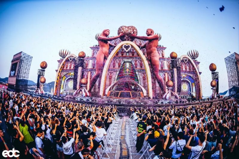

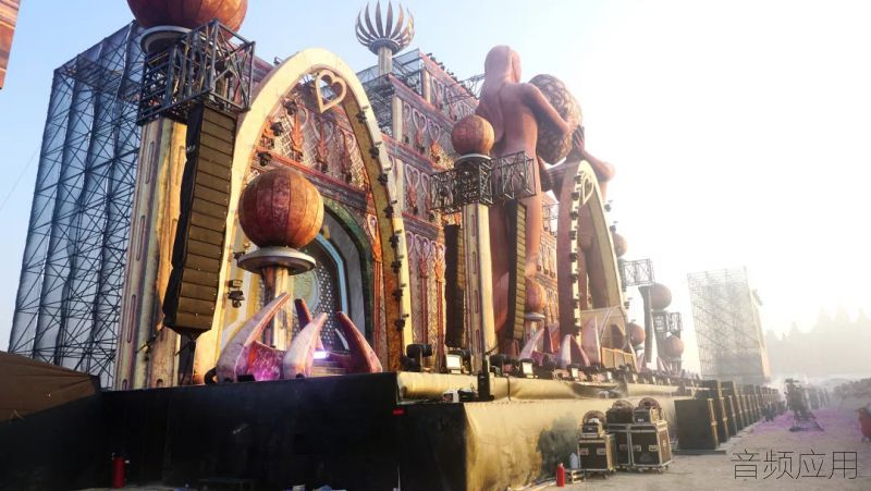

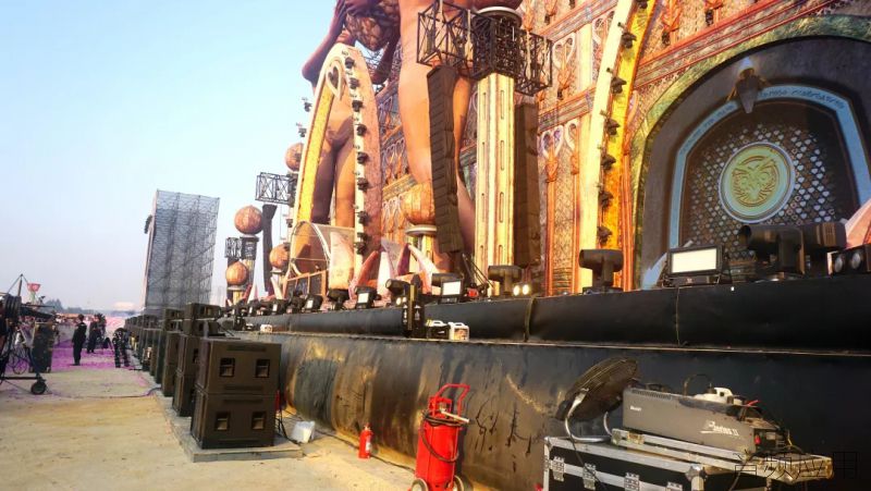

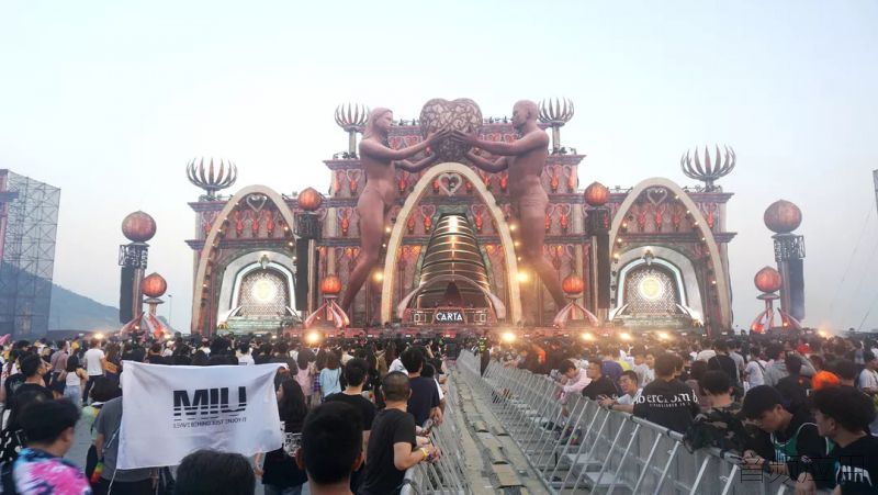

! s$ |4 F* @9 H5 F& C, w主舞台kineticFIELD$ Q8 X/ L+ {5 O4 @5 a; J# l5 f% B
- Z/ _5 W) j, b1 W
: d& C) R9 v) }3 T/ i2 G& s7 Y% t1 ^" a6 a9 S+ l- m5 }

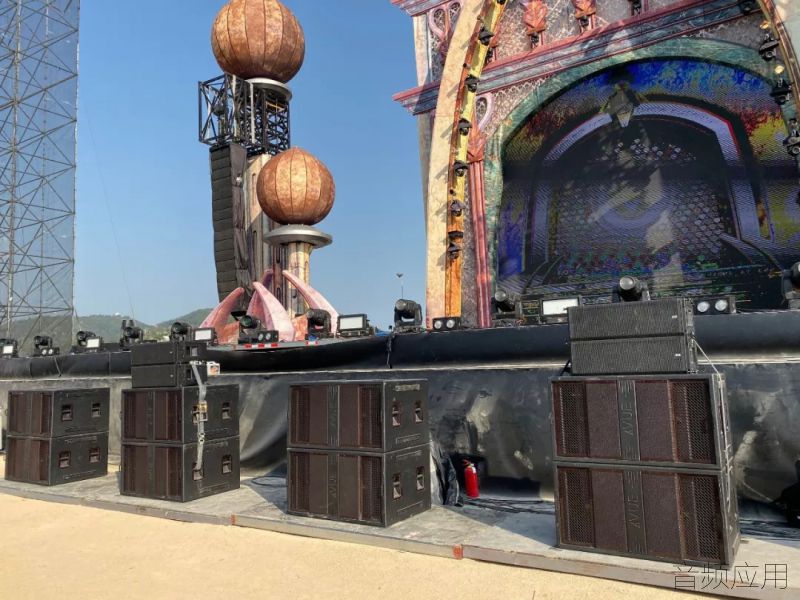

以中央的休息区和美食区为中心,四个舞台分布在不同区域。主舞台kineticFIELD今年的主题为“kineticLOVE”,由共享一颗爱心的亚当夏娃巨型雕塑构成,呈现跨度106米,高度30米的立体背景。雕像的左右两边各吊挂20只,共40只VUE al-12 双12寸全频线阵列作为主扩声系统。侧补声吊挂在主扩系统外侧,包括每边16只,共32只al-12。低音系统既有吊挂也有堆叠的部分。在主扩声系统的后方分别吊挂了每边13只,共26只al-12SB 双18寸超低。舞台前面堆叠44只,每组两只有源hs-221双21寸超低。前补声采用两只一组,共16只al-8双8寸线阵列,分8组堆叠在hs-221的上方。调音台采用DiGiCo SD5。所有音箱由VUEDriveV系列引擎提供驱动与处理。
; ?9 a) {# m) ?* h+ n0 C% R4 O0 e( R) w+ V1 B) p4 o& [
. C: x, X6 ]( Q
+ M6 j$ s& o" G! E" J3 p8 z' _* s6 w
主舞台造型5 ~- @7 r, O# X9 `, U
5 V' o' c- E( o) [0 W9 ^% x3 K+ U 640.webp (11).jpg 1 ~7 B1 Q- y* Z! W  ^5 M
主舞台一侧吊挂20只al-12作主扩声系统,
0 {3 \1 k+ v1 h5 w1 v' B2 f) o! ?" M- c/ P* v- s
后面吊挂13只al-12SB超低$ Q8 S' o, n; @+ l' G

9 J+ d/ V3 u0 J, P3 c! KKen Berger则对使用ACM技术的超低音表现尤为自豪:“在我们参与过的EDM音乐节里,人们会说‘中高频很好,但超低实在太棒了’。”他说。“我刚到达时正在进行系统调试。我在FOH位看到峰值声压级能达到122dB@32Hz。对hs-221这样紧凑的箱体来说是相当惊人的。EDM音乐节有很多电子的元素,低频可能下潜至20Hz,能在规模如此大的场地还原这一点是一件相当酷的事。”

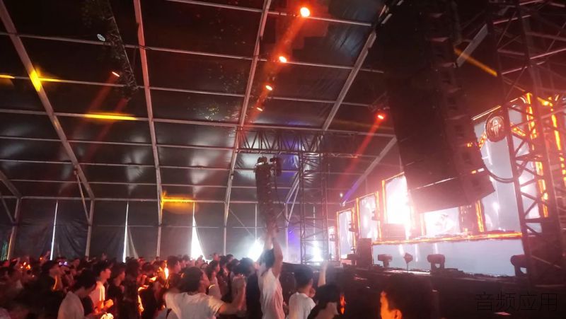

  u! N1 B3 a' E7 A4 f& Y3 V2 p三舞台quantumVALLEY
' ?) o/ _+ a; i5 p- Z% E: U) i$ B5 a) s* X: H6 x
! I5 q% I! c+ \; I4 k

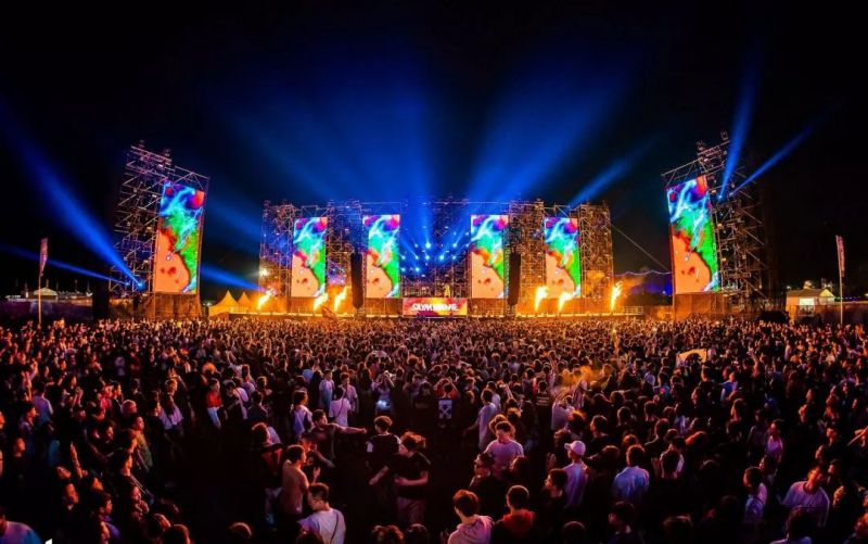

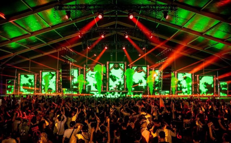

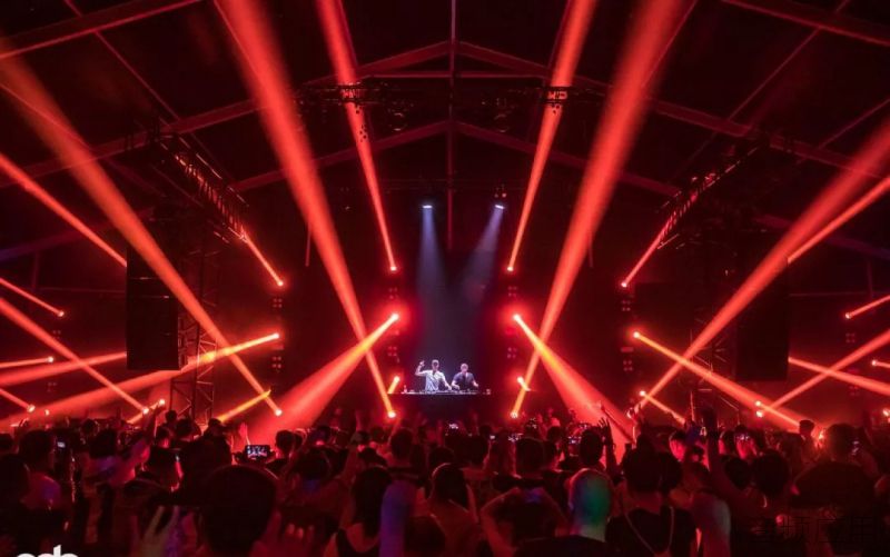

/ L6 H$ [' f! G+ Q) I最硬核的三舞台quantumVALLEY是一个室内舞台,以Trance、Hardcore以及Hard Style等音乐为主。舞台两侧分别吊挂8只al-12,共16只作为主扩声系统,并由14只hs-221超低提供低频延伸。前区补声由两只一组,共8只al-8提供,分4组堆叠在hs-221超低的上方。这个舞台使用一张Avid Venue D-Show作为调音台。& K' r# Z/ P7 x& ]. ~4 H! D

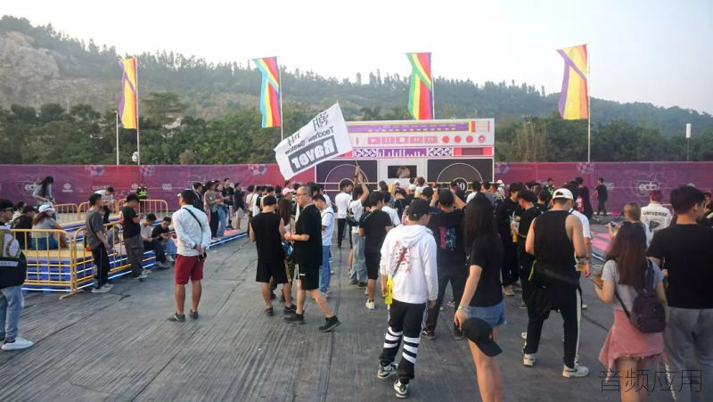

8 p& A2 W, B( H四舞台boomboxARTCAR/ m/ h' o5 |: m" s
; u9 d* P7 K  ]; _4 Y6 y& B+ t, S, m, P3 S; h" M7 L' |: d
0 v/ J- J4 X; G$ [+ ]$ _% |  l5 i
四舞台boomboxARTCAR面积不大,其造型是一台复古的收音机,所有的设备都藏在结构里面。这里使用的设备包括左右两边4只al-8双8寸线阵列、4只al-8SB单8寸超低、两只hs-221双21寸和一张Soundcraft调音台。2 _: s6 I) F# n4 {
