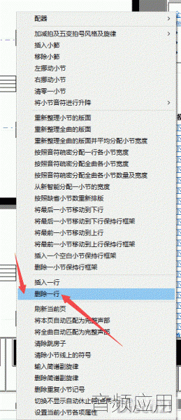

如何删除行?
鼠标右键点在需要删除的行前的小节线上,点删除一行

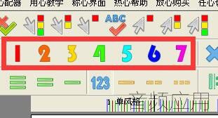

如何进行简谱输入?
选择高低音点(箭头朝上的是高音点,点头朝下的低音点)
选择音符
选择时值
选好之后在谱面点击就可以了
