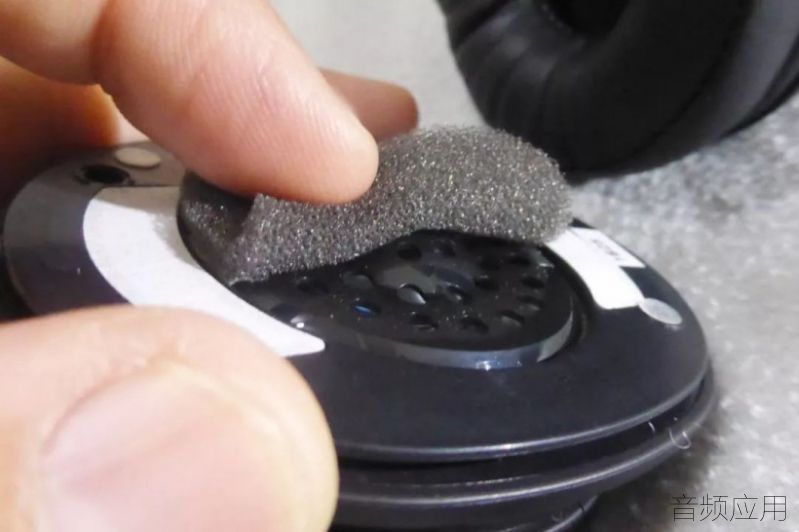

低音反射式结构

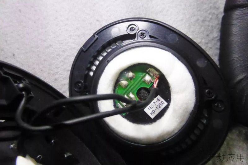

卸下单元总成板,我们可以看到上下各有一个空气窗。透过内部的空间分析,这两个空气窗应该是为了低音反射而留的,那我们就要很好奇这一圈白色的是什么了。就我的猜测,应该是一种高密度泡沫,用以放大耳机内的容积率。

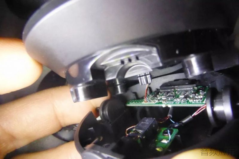

电路板让单体稳稳地坐实了
一般耳机,大多是直接将漆包线焊接在单元上,而单元则是用胶固定在壳体上,或是使用卡榫等方式绷紧。不过ATH M60x内部却是用一块电路板让单体坐实了,这点令人好奇,是否跟制程上的QC方式与手法有关呢?毕竟这样高价位的耳机有一定程度QC是必然的。

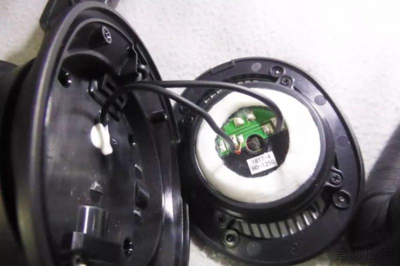

多重螺丝扎实锁定
模具就是成本,可是ATH M60x却再开了一片后盖来把单元固定住,这意味着即使摔碰撞单元要从孔位上“脱胶”掉落的可能性为0,因此胜任经常碰撞与移动携带用途肯定是杠杠的!

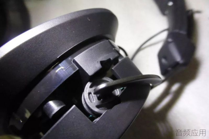

内外框压着卡着式滚轮
这是一个重要的设计,透过与铁框连接的一个“滚轮”,而这个滚轮是由连接电路舱内外两个塑料件夹住,起到类似活动轴承的一个效果,使得与耳朵接口的转折可以预期将会是“长期顺畅”的。
保护耳朵的105dB电路板与开关
在连接电路舱的上方是一片带有开关的电路板用以衰减信号。据手册表示,这个电路板是用以限制输出音量,以起到保护耳朵效果!
该功能出厂时默认关闭,至于是否要开启,如果用户对于音量控制把握不好的话,建议开启。但实际上,开启应用后,音量会直接衰减一定量。

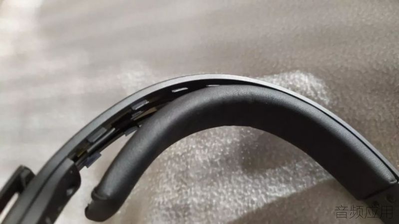

细微的滑动与震动对策
对应头部大小的方式,两边各有13段的滑动与限位。而在滑动铁架的最上方则安置有泡棉用以吸收铁架与上提把的杠杆力量与震动
同时也能避免在现场制作时因为这个部位碰撞而产生的不必要噪音,真是非常非常贴心的设计!

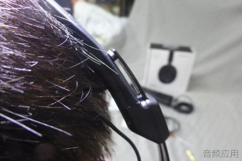

谢谢我大女儿帮我拍下这张细节照
更合理的上提把
早期的耳机,可能采取的就是直接内外一个蒙皮就交代过去了。现在的细节把控,是外应内软,头垫还可以拆卸,为那些容易掉皮的环节做出了对应。或许大家耳机用久了都有感情的,从这些可更换的部件让用户持续有粘着度与口碑吧!这上下对扣又多二付模具成本…...铁三角的模具真心舍得投!!

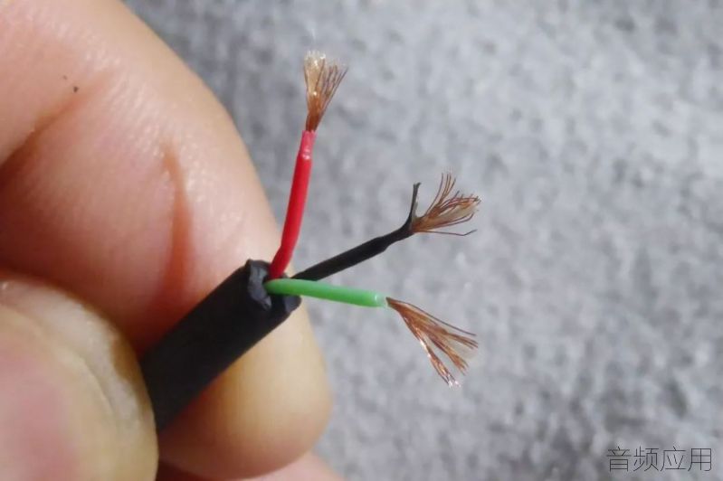

李兹耳机线

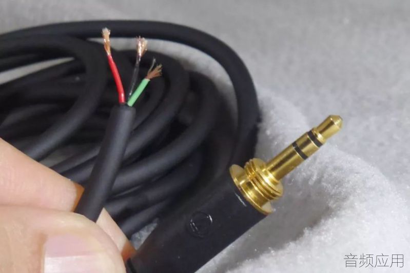

早期铁三角的其中一块业务就是做线。标称的“李兹线”litz wire是用多种导体混成的。我特别将3m线剥开来看了一下:
1.使用的是三蕊无屏蔽线缆
2.内导体绝缘材料是pe 这点很不错,可以降低电容量 避免高频损失
3.内导体 很细 光亮洁净的无氧铜但是没有千分尺还真没有办法看出来是否有粗细差别,但是明显有配合使用抗拉丝以强化铜丝的抗拉力
总体来说是中规中矩的耳机线缆,在传输效果与柔软度当中取一个良好的折中。当然如果能是每通道都是独立的屏蔽结构当然就更好了!

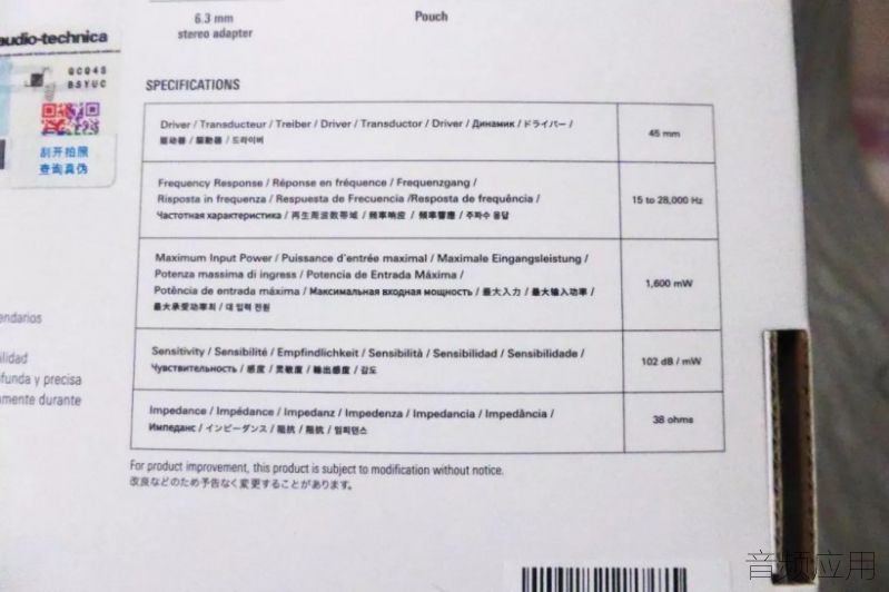

2. 频率响应
原厂公告15-28,000Hz,我们用安卓上面的信号产生器“Frequency Generator”跑了一下,没有特别检查播放硬件的水平。不过用我这四十岁的耳朵,配合小米平板4从14Hz到16kHz,都还能听晰。这个数据应该是够用而且可以信任!
3.  手机也能推动!
这点太重要了!而且标称数据没有灌水。由于经常在外出差,因此在选购耳机时,我的筛选标准第一指标就是灵敏度。102dB/mW 对于一个45mm的单元来说其实是个不低的技术指标,所以我能理解为何要用CCAW 做线圈,这样才能为单元"减轻重量"换来必要的效率!
