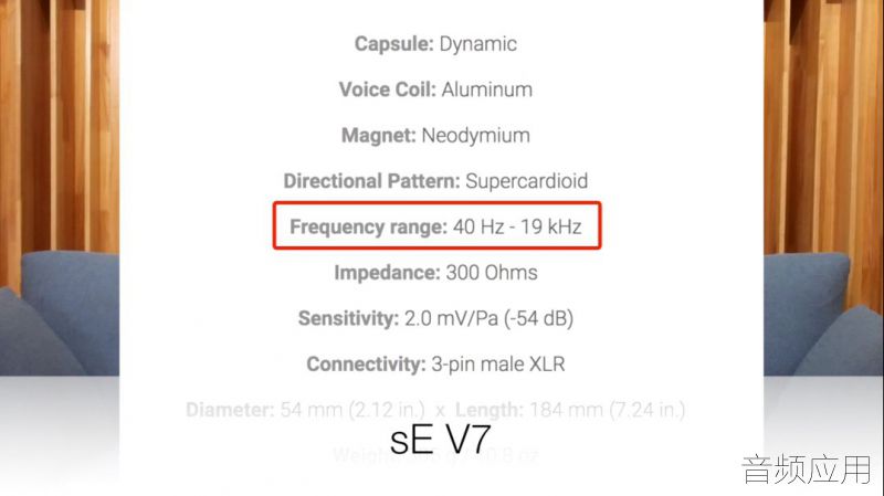

% h# j( x; h+ @) w0 @3 s【创新、专业的铝音圈 】sE V7振膜内部使用是铝制的音圈和钕磁铁,也使得它的高频响应远好于其他一些竞争对手的产品。这个从各家的频响范围指标也能看出V7是一款高频延伸能达到19kHz的动圈话筒,而且甚至已经好过某一些型号的电容话筒,那这就使得它录出的声音细节要比其他的动圈话筒要更加的丰富细腻。让你后期在混音的时候,处理的空间也能更大一点。( c! q+ w. B! f9 P3 }! U5 s
