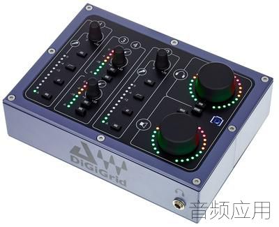

我需要购买一台新的声卡来代替我家庭工作室现有的这台focusrite i2。对于新的声卡,我最关注的是它的“延迟”问题。由于延迟严重,我的这台focusrite i2根本没法儿用来录制重型吉他,我一直对此感到很烦恼。
DiGiGrid D使用体验总结
我从一位在Digigrid工作的老朋友那里了解到,他们能提供桌面版的Digigrid M/D系列。在他第一次提到Digigrid时,我的大脑自动联想到的是高端的Digigrid服务器系统,我过去经常用它搭配digico调音台来做现场演出。你可以用你的现场混音台实时运行Waves插件,想当年,我和Jessy Brustolin(Waves产品经理, FOH工程师)经常这么做。
我从我的那位老朋友那得知Digigrid能提供价格较低的声卡,所以我入手了一台带有2路线路输出、2个话放和监听功能的Digigrid D。
安装
我的音频电脑默认是离线的。我在笔记本电脑上安装了所需的Waves Central Software,解压了离线安装程序,并将安装包传输到我的音频电脑上。Waves Central Software需要安装驱动程序并对声卡进行授权,最后安装上Digigrid路由软件SoundGrid Studio就OK了。
第一次使用声卡:
在我解决了所有安装问题后,将声卡接入,将其插入交换机(注意它的接口类型是LAN,并不是USB或其他类型接口)后,它就能在我的Cubase中运行了。 在切换到Digigrid asio驱动程序后,我立刻就听到了来自Cubase的声音。
延迟:0.8ms(digigrid路由软件中所显示的)。 Digigrid的销售人员告诉我除了这0.8ms ,还会增加2ms,因为转换器输出和输出总共为2.8ms@44khz/24bit。 如果切换到更高的采样率,延迟会更少。这点非常令我惊艳。 我自己在录音时根本感觉不到有任何延迟。 即便是歌手也没有抱怨有延迟问题。 她告诉我她能很清楚地听到她自己和混音的声音。 感觉好像声卡内置了一个非常棒的耳机放大器。

我用我比较喜欢的音频文件对它进行了试听,并将它和我的Antelope ZEN/Orion声卡和focusrite进行了对比。我又一次被它惊艳到了。它的声音清晰、声音细节丰富、中频部分非常稳定,低频的冲击力很强,能覆盖整个声场。你能清楚地听到混音中的混响和延迟。它甚至比Antelope Orion还要精确。它的声像是非常准确和平坦的,所有的频段都没有明显突出的部分。很多人都跟我说过:它是我最喜欢的声卡之一。我非常喜欢它低音区的mytek,不过这也要看个人的品味。
录音:
我用它为我的新专辑录制了DI吉他和人声。 它的操作非常简单,前置放大器声音干净、准确且动态很足,很容易就能找到sweetspot。 用它来录制人声也是一个明智的选择。 艺术家能够用它来制作自己的回放混音且能通过声卡本身调整音量。 我试用了下它的直接监听功能,非常好用。 其运行时的ASIO-CPU使用率非常低! Waves / digigrid提供的驱动程序编程也非常棒。
我们在我的工作室进行了一次排练,我们用它连接了空气鼓(midi),2把吉他,2只vox(贝斯手通过他们的放大器进行演奏),乐队成员对排练有了全新的感受。 我们录制的音轨都非常清楚,每个乐手都能听清自己乐器的声音,所以每个人都很开心。 没有错误,没有延迟,几乎没有时延,它真的非常好用。 我们今后也会一直用它来进行创作。

这款声卡绝对能秒杀我测试的价钱在1000欧以下的所有其他设备。除了设置过程,其它操作都是直接明了且非常简单的,它具有极好的回放数模转换,内置监听、耳机监听和电平表,带有2个前置放大器,2路线路输入和用于将立体声信号馈送到母带单元或做第二个耳机混音之类的第二个线路输出。
我很少会非常快的接受 “新的”的设备,Digigrid D就是其中之一。 我不知道为什么没有人在gearlutz或FB或其他我们大家经常使用的论坛上谈论它,...这款产品绝对会让你耳目一新。 我对这款产品评价是“这是一款很棒的产品,也许是我长期以来做的最好的投资”。 它能使我的工作流程变得更加容易,并且能永远这样持续下去(就像我的TC G系统一样)。
