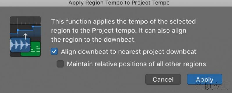

由于这不是既有的MIDI,因此Logic告诉我它没有任何速度,强拍或拍号信息,因此需要分析此区域。我可以在智能节拍(Smart Tempo)编辑器中单击“分析(Analyze)”以开始该过程,但是我发现右键单击该区域并直接选择“将段落速度应用于工程速度”(Apply Region Tempo to Project Tempo)会更快更容易。 1 ^: Z4 f1 e( h4 F* x
! G4 s3 U! s) R0 v! `/ ^ 2627_1572712603_thumb.jpg
' `1 f; X* |( W5 E& y" F# J" B( C
& t* @- J) Z! Y: K9 g5 _然后会跳出下面的对话框,让我选择是否将这段区域对准第一拍(还有一个选项是:如果之前在工程中录制了其他的部分,是否仍然保持和其他部分相对的位置关系。)* s% y+ P5 P9 b3 H9 N( U2 x
$ Z9 O. n) m3 f+ d! @  ]
6296_1572712619_thumb.jpg : @# O& s$ U0 K; h/ S6 `
$ _! c6 z; ~: p! B( P. m1 k

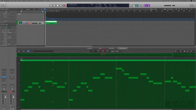

 楼主| 发表于 2019-11-5 11:05:15 | 显示全部楼层
% P+ D) F3 `% N$ P% L! ?" f$ W4 ~  I/ Z使用其他拍号
. o, C/ i( _8 B/ p9 I9 ~8 _在Logic Pro X.4的早期版本中,智能节拍(Smart Tempo)似乎除了4 / 4、3 / 4、2 / 4拍能正常工作外,其他的节拍看上去都不能很好运用。因此,我决定使用6/8进行测试,看看它是如何在10.4.2中工作的。测试后,好消息是Logic Pro的智能节拍(Smart Tempo)现在表现得好多了。我使用了在前面提到的我喜欢的一些项目设置,使用保持节拍(keep tempo)并将节奏设置为90 BPM,吹奏了一段6/8拍的长笛声部。然后,我告诉Logic将段落节拍运用到工程(Apply Region Tempo to Project),然后看到Logic将其解释为我想要的速度的一半。 . O$ _6 c8 x* T. W' }. N
0 V# \. f, ]5 u# U) l8 O
: h) A# t! n9 G( ^! N
' J4 S) C8 ]& ~% b3 s没有问题。在智能节拍(Smart Tempo)编辑器中,如果我点击“x2”的话,您可以看到它将节拍事件进行了双倍数处理。
6 w- B; g( W7 c9 Y3 S: S0 s' t" m! p  W8 t) E8 P% }3 r8 M/ C; B
4 `, e$ Y% V7 w- A5 x/ y' J) R 6585_1572712743_thumb.jpg % X; L) o  A* e- w" V* z8 Z
