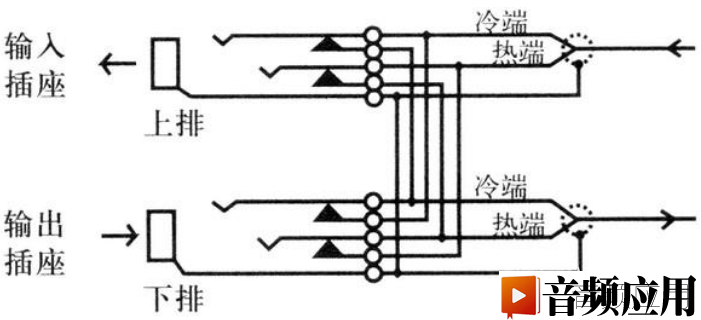

Full Normalled(全环通方式)
该连接方式是一种串行结构,当没有跳线插头插入时,音频跳线盘的上排(输出)与下排(输入)在内部是联通的。当跳线插头插入上排,可获得信号输出,同时音频跳线盘内部断开与下方跳线插座的连接。通过在下方插座接入跳线插头,可输入信号。这时,信号不会与上方插座连接。如下图所示:
Half Normalled(半环通方式)

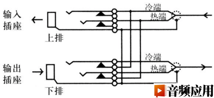

该连接方式为一种并行结构,当没有跳线插头插入时,音频跳线盘的上排(输出)与下排(输入)在内部是联通的。当跳线插头插入上排插座,可获得信号输出,信号同时与下方跳线插座相联。此时信号可由上下插座并行获得。在下方插座接入假插头,可防止信号接入下方插座。通过在下方插座接入跳线插头,可输入信号。这是,信号不会与上方插座连接。如下图所示:
双环通(串行—并行的方式)
当没有跳线插头插入时,音频跳线盘的上排(输出)与下排(输入)在内部是联通的。当跳线插头接入上排插座,可以获得信号输出,信号同时与下方跳线插座相联。此时信号可由上下插座并行获得。在下方插座接入假插头,可以防止信号接入下方插座。当在下方插座接入另一个跳线插头,可输入信号。请注意,这时信号同时与上方插座连接。为防止这种情况的发生,可以在上方插座接入一个假插头,如下图所示:
