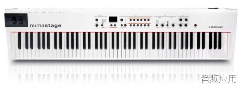

外观:
Studiologic Numa Stage前面板很清晰,一目了然。中间部分是声音选择按钮和LED显示屏。右侧部分涉及效果处理器和均衡器的操作。左侧部分用于控制外部声音模块。
我清楚记得我第一次开机的时候,一点反应都没有,我有点惊讶不断反复扭动左上角(如上图,左边红色灯下面)的音量旋钮,仍然没有声音,检查后我发现因为我扭动的是MIDI音量旋钮。独立的MIDI音量旋钮的想法很好,但为什么要设计(放置)在全局音量总控制的地方呢?
而正确的全局音量总控制,居然设计(放置)在均衡器区的控制面板的最右下角(如上图,红色灯左边)。这意大利人设计的就是和常规键盘产品不一样吗?开始真的十分不习惯,直到我后来使用很多一段时间后发现,其实这样是为了把MIDI软件音色和琴的硬件音色做一个音量均衡切换而特别的人性化设计。
意思是,这台舞台电钢和其他的舞台电钢有一个区别就是,它有一个独立的MIDI控制模块,这个MIDI控制模块可以控制软音源的声音,而最左边这个大家常以为是全局总音量的旋钮,因为MIDI控制模块的加入,变成了MIDI控制模块音量旋钮,特意来区开了“MIDI控制模块音量”和“全局总音量”。
