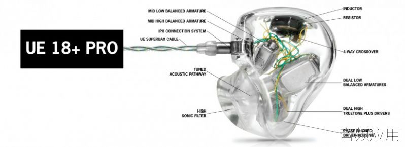

UE 18+ PRO
UE 18+ PRO 是一款定位录音室和舞台双用途的监听耳塞。它比定位录音室监听的 UE RRM 加强了对声音定位的表现,提供了比 UE RRM 更低的频段,并且在中频也加大了冲击力。只要听过 UE 18+ PRO 就会发现,它的声场、空间感更宽,更多的细节也非常适用于混音。
UE 18+ PRO
UE 18+ PRO 频响在 5 Hz - 22 kHz;输入灵敏度 100 dB @ 1 kHz,100 mW;阻抗 37.50 欧姆;6 单元 4 分频;被动降噪可以隔离掉 26 分贝的噪音。

UE 中国官网只有 LIVE 中文版分解图,18+ PRO 没有,可以对比参考一下
对比一下 UE 18+ PRO 和 UE LIVE 的内部结构,发现真的改变了很多。UE 虽然更新慢,但是人家是真的在研究真正的技术啊!每一代产品都有非常大的真是改进,感觉现在不求快速和数量能踏踏实实做事情的厂商已经不多了。。

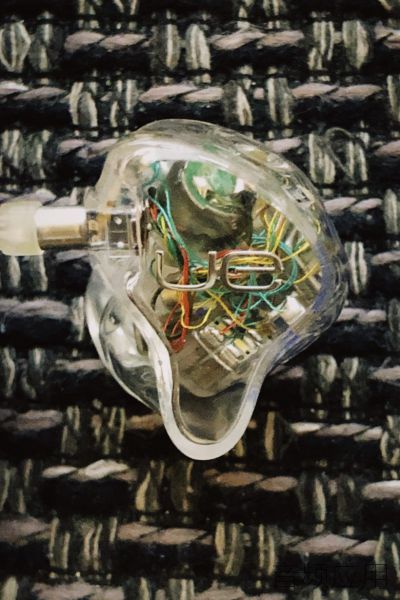

定制耳机嘛,就是所有都可以自己定制,耳机面板甚至可以定制自己图案哦,准备好钱钱就可以啦但是我还是觉得全透明的最帅啊,所以新的 LIVE 两边都定了全透明,每次拿出来都能清清楚楚看见里面所有单元和走线,不要太帅啊!
