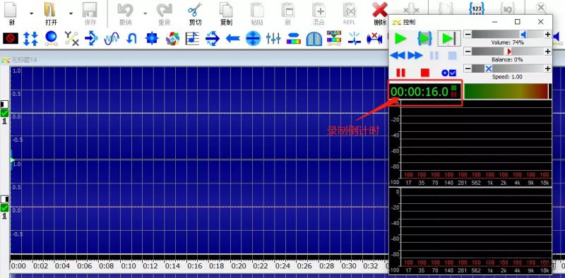

& j& ~+ P- b8 O& ?2 H6 l- Y hshyyp-6.webp.jpg 2 B4 Z1 ^; u, F% o$ j& W* n: H9 |
图片6:GoldWave中的录制按钮
) F5 F  |5 A* Y, w% e2 a/ i 1 V# c5 ^7 `, t4 w. |+ r) p
' v% e: G. A. O! \( h+ }+ P
在进行完上述的设置后,我们再回到控制窗口,点击上图红框中的录制按钮,之后GoldWave会进行倒计时,等到时间到了,就会开始录制。: K# M, a* m0 M4 Q" s& Z. c$ v6 O
) ]% A( Z2 f5 w: }3 K& a1 r hshyyp-7.webp.jpg 3 A" s2 t9 i2 N% v. N& v7 J
图片7:GoldWave定时录制的倒计时
6 S9 z5 u+ S7 D7 H, U
( B8 ~' P5 L7 }) W$ M6 E/ n- U* [6 N- x* e8 B
这样,等你下班回来,就可以打开电脑里已经录制好的音频文件,听听家里的宠物在上班的时候都做了什么啦,这也是种小乐趣呢。# r, U0 z9 I; C8 ]* J; W* N1 V8 u
