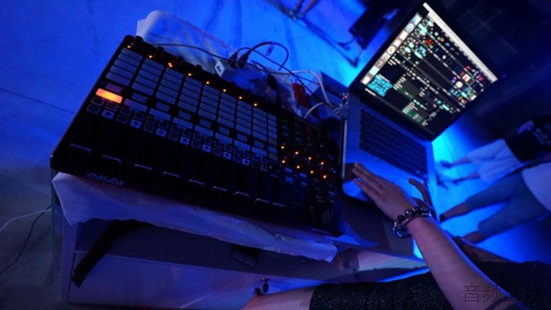

APC40 MKII已得到了很多VJ的赞许,以它表现出色、稳定、快捷的做工,良好阻尼和按键手感以及强大的隐射功能成功晋升为业内VJ首选的控制器,今天就快速带大家了解讲解一下,如何使用该设备是怎么快速与Resolume Arena (官网链接https://resolume.com/)  完美配合进行工作的吧
硬件的设置非常非常连接以及后续MIDI的简单,只需要将设备通过USB连接电脑,再按下USB接口边侧的电源按钮启动设备,这一步就算是大功告成了隐射。接下来就直接进入软件看看怎么快速把设备投入使用吧~

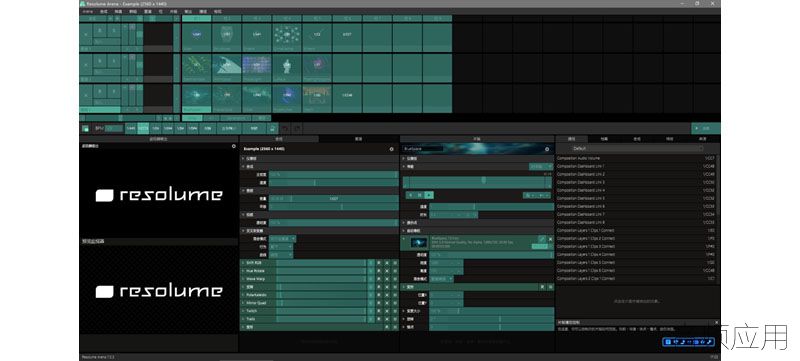

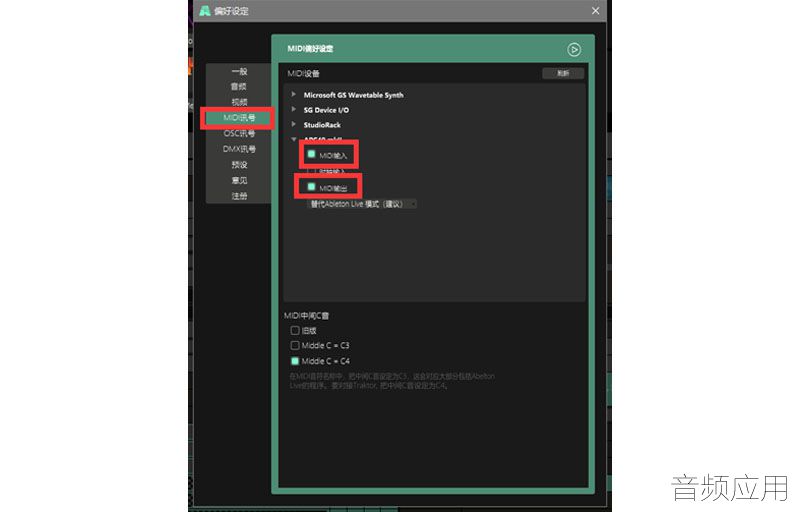

进入软件后,第一步要做的就是在偏好设置里设置MIDI信号的输入和输出

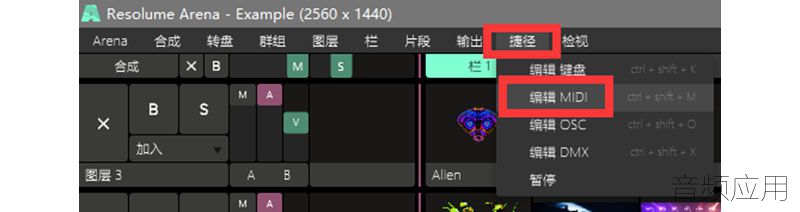

上述两步设置完成之后,软件与硬件已完全匹配可以进行自定义的MIDI映射。在菜单栏中选择“捷径”,选中“编辑MIDI”,进行键位匹配,再次选择编辑MIDI即退出映射模式。

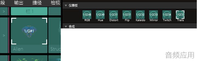

选择之后所有高亮部分即为可映射区域,鼠标选择您想映射的区域后在键盘上按一下任意按键即完全映射,该机器上所有的按键旋钮都可以成为映射按键,给于客户高度自由的个性化工作方式。
在选中区快后,又下方可以对按键进行经一步的控制,在状态中可以选择不同的模式并且每一个模式都可以在下方的速度选项中自定义颜色,更方便了解目前工作中的状态。
