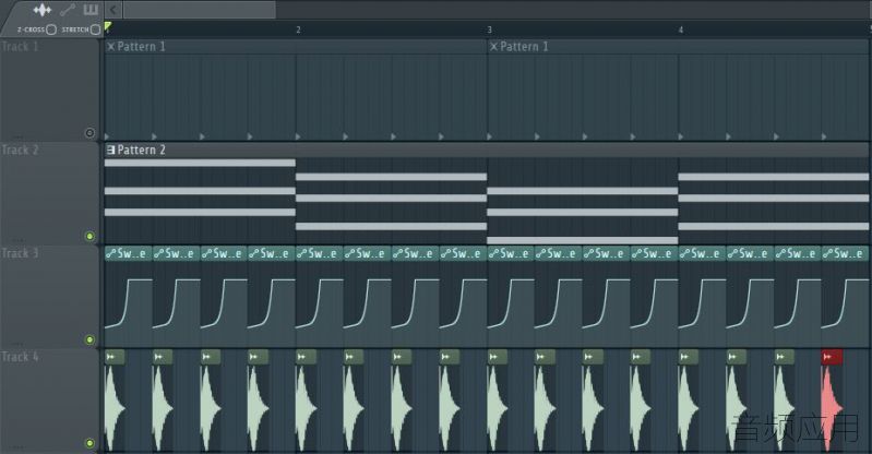

如何使用自动化剪辑(Automation Clips包络线)在FL Studio中进行侧链
& u: ?9 Y) O1 W, }
( v$ \7 q2 |  q) s; [从技术上讲,它并不算是侧链,我们将会使用一个自动剪辑(Automation Clips),使其完全独立于kick信号来控制低音合成器上的水果均衡(Fruity Balance)音量旋钮。出于这个特点,这种方法可能是用途最广的, 因为我们可以最大程度地灵活控制声音。& D* H  A7 K* u& W7 c! e: `, E
. n5 j' r+ e+ y2 o+ f2 O9 @
步骤1:添加并创建水果平衡音量自动剪辑(Fruity Balance Volume Automation Clip)
1 t6 B( S: a2 J: K+ i' B与之前一样,我们需要在低音合成器的Mixer轨道上添加Fruity Balance,然后将音量旋钮链接到一个自动化剪辑中。打开“ 水果均衡器”,然后右键单击音量旋钮。在下拉菜单中选择“创建自动剪辑”选项。我们就会看到一个新的自动剪辑窗口出现在播放列表中。2 I" X4 P0 d( c' w9 L
8 ~9 H( i- n2 Q& o8 q步骤2:调整自动化剪辑* p9 A# c% Y! ~" \8 U
我们想要达到和以前一样的回避效果。自动剪辑的形状与之前的方法中的压缩曲线和峰值控制器曲线非常相似。
4 G: P9 L' W1 f  \ image(33).jpeg
, j" }: l. }4 `5 Y) A% Q带有自动剪辑的音量控制
, c- t8 {' s  E图片3:FL Studio的音轨界面" i1 m# c! U; O* E" M! U
如果我们在鼓类乐器上使用这个方式,就可以看到可视化曲线,便与我们进行调整。, ~# K7 f- J) M" z$ k1 p( Y0 ~
5 V& Z* C) u6 x6 v
这将在视觉上向我们显示kick的开始,高峰和结束时间。我们就将更好地了解曲线应从何处开始回升。
2 Y! E+ _* ~5 F2 Q' z+ ~; a6 ?" z+ P1 |" v: M) i
