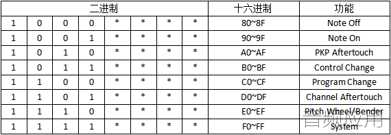

首先是状态字节的格式,状态字节的8个位可以分为3部分,最高位是状态识别位,这一位为1说明这1字节为状态位。第6、5、4这3位用于表示命令,第3、2、1、0这4位用于MIDI协议中16个轨道的选择。
上表列举了一些状态字节的格式,可以跟据这个表编写状态字节,例如1001 0000就表示第1轨道开始演奏。
数据字节的8个位可以分为两部分,同样最高位用于状态识别,当最高位为0说明这是数据字节。剩余的7位是资料位,共可以表示128个数值。这128个数值可以用来表示音调或者按键力度或者其他数据。
当表示音调时可以查看文章后面附带的MIDI音符代码表。
之前讲过一条MIDI指令是由一个状态字节和两个数据字节组成的,状态字节的几种格式我在之前已经给出对照表了,对于数据字节目前只知道能表示128个数,但是具体后面跟着的两个数据字节应该表示什么还需要看第一个状态字节表示什么功能。
上面的功能表列出来了8种功能,在这里我只说一下其中两种的格式,剩余的大家可以自行查阅MIDI指令状态位与数据位的关系了解一下。Note Off为停止发音,后面跟的两个数据位依次表示音调和音量。Note On为开始发音,后面两位数据位依次为音调和音量。

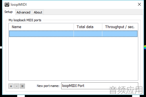

这个软件可以可以在电脑上创建一个MIDI端口,安装好后我们打开这个软件。
点击界面左下角的“+”号,我们就可以创建一个MIDI端口了。
如图所示,我们已经创建了一个名为loopMIDI Port的MIDI接口。不过由于我的Arduino开发板上带的是CH340,所以我还需要将CH340传输过来的信号转换为符合MIDI协议的信号。我们可以通过Hairless MIDI这个软件实现这个转换。

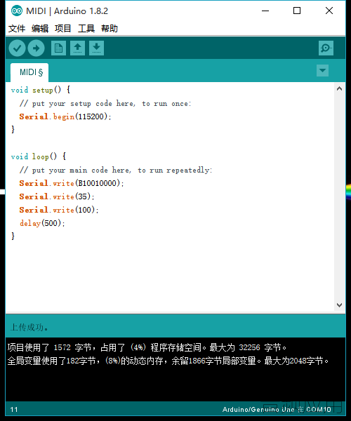

安装好这两个软件后就可以开始编写Arduino的程序了。Arduino程序的编写就很简单了,我们只需要开启串口通信,然后把我们需要的三个字节的MIDI命令发送出去就可以了。
例如这段程序就是发送MIDI指令的一个例子,这条指令的意思就是第一个轨道发B音调。程序写好后我们就要测试一下电脑能否成功接收我们发送的MIDI指令。首先我们打开loopMIDI开启我们虚拟的MIDI端口,然后再打开Hairless MIDI这个软件。

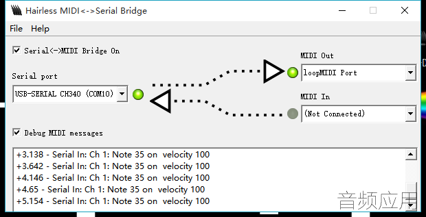

在Serial port这一栏我们选择开发板的端口号,在MIDI Out这一栏我们选择由loopMIDI创建的MIDI端口。选择好后我们再勾选Serial<—>MIDI Bridge On和Debug MIDI messages这两个选项,我们就可以接收Arduino发来的消息了。
如上图所示,我们就成功接收到了Arduino发送来的MIDI指令。我们可以给Arduino外接一个矩阵键盘,并给每个按键设置一条MIDI指令,当按下按键后就发送指令。

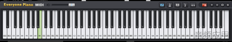

我们首先打开EOPmidi,它的界面是一个键盘的形状。

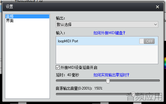

我们首先要开启loopMIDI和Hairless MIDI这两个软件将Arduino模拟为一个MIDI键盘。然后点击EOPmidi界面右上角的倒三角标志,点击选项。在设置界面我们就可以看到我们模拟的MIDI键盘了。
将右边的OFF开关打开后就连接上我们的MIDI键盘了。

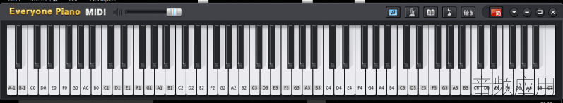

开启后关闭设置界面,现在当我们按下设置好的按键后,电脑就会发出对应的音调了。MIDI键盘的制作到这里就完成了。
