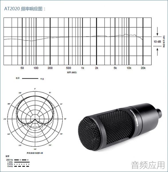

■ 以特别设计而采用16mm小振膜,提供更宽频率响应。
■ 心形指向性收音设计,能减低旁边及后方噪声干扰,提供更好隔离。

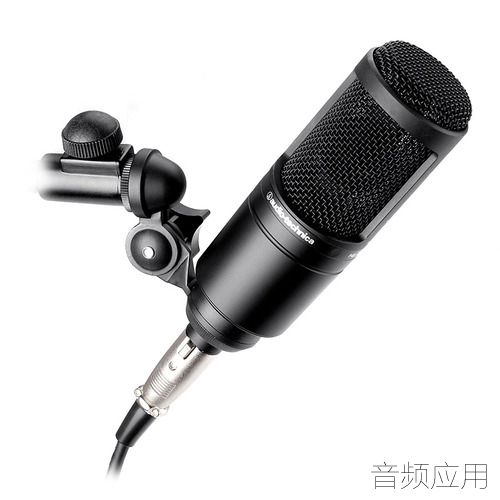

■ 配置转轴式支架套环,可精细及安全摆放话筒。AT2020 电容式录音麦克风
AT2020需要使用48V幻象供电工作,可使用调音台上的幻象电源,也可以使用鐵三角的AT8801单通道或AT8506四通道幻象电 源供电器作独立供电。AT2020 电容式录音麦克风
AT2020 产品介绍:
低阻抗的平衡音频输出,话筒音频信号最终以卡农公头的2号及3号针脚输出,而1号针脚则为地线(屏蔽)连接。输出相位将以正相位电平设于2号针脚上。
为濶免出现相位相互抵消而失真的情况,所有话筒连接时,接线必需以1-1,2-2,3-3型式把针脚连接。AT2020 电容式录音麦克风

AT2020 技术参数:
■ 收音头:固定充电背板,静电型电容式
■ 指向特性:心形指向性
■ 频率响应:20-20,000 Hz
■ 开通灵敏度:-37 dB (14.1 mV) 以 1V 于 1 Pa
■ 输出阻抗:100 Ω
■ 较大承受声压:144 dB, 1 kHz 于 1% T.H.D.
■ 噪声:20 dB 声压
■ 动态范围 :(典型) 124 dB, 1 kHz 于较高声压
■ 信噪比:74 dB, 1 kHz 于 1Pa

■ 输出连接器:内置 XLRM-3针卡农公头
■ 附属品:⅝”-27接头转轴式支架套环
⅝”-27至⅜”-16转接头,保护袋 AT2020的音频同时心脏线电容传声器是理想的麦克风项目和家庭工作室的应用程序。拥有非常低的价格,心形图案和规格,把它在大联盟,它具有一个低质量的特制,16毫米隔膜和光滑的20 hz-20khz频率响应。这个AT2020的低自身噪声是适合数字录音,再加上它有一个高144分贝处理。
