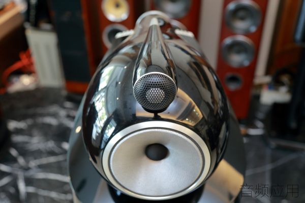

  而他经手过的牌子中,历史久远且迄今依然活跃,甚至逐步占据他店里每个角落的,就是B&W。任何人进到鸣曲的店面,都会感到惊讶:这里,只有B&W啊!「你不得不佩服这家公司,他们懂技术,也懂声音。」张老板自己去过原厂三趟,每次去,都带给他无比的震撼。「我第一次去的时候,鹦鹉螺还没出来,只有雏形,那个样子好丑。」他说得轻松,可是,我这厢一算看,鹦鹉螺1994年推出的,岂不是说张老板在25年前就访问过原厂了吗?
  对音响媒体来讲,访问原厂老板或设计者,是我们学功课的好机会,如果还有机会去到原厂访问,那更是收获良多。我们通常只能看到已经发售的成品,对於器材怎麽做的,我们只能透过原厂提供的资料想像得知。但是如果走过一趟原厂,才会真正认识到这些喇叭,这些扩大机,这些音响器材是怎麽做出来的。张老板後来专注於B&W的销售,也就是因为他去过原厂,还去过三次。如果去一次能有震撼,去了三次,岂能不被彻底说服?
  「鹦鹉螺的设计真的很聪明。它完全解决了单体背波的问题。」他以鹦鹉螺为例,他说鹦鹉螺的设计就是透过背後的导管吸收背波,B&W计算过每一个单体背波得以被完全吸收所需要的导管长度。「你以为鹦鹉螺的样子纯粹是为了造型吗?因为他们要把三米七的导管藏起来。」说到鹦鹉螺,他整个人都精神起来了。「你要试听过调整好的鹦鹉螺,你就知道B&W有多厉害,他们可以把声音做到这麽乾净,又这麽自然。」

  他请我就座,然後放上一片特别的CD,这张名为「CD Wonder Land」的示范CD,是日本企划的测试片,内中除了部分音乐轨外,还有一些声效轨。张老板表示,不是每个人都有很多现场聆听音乐演出的经验,可是,这张日本版CD里收录了很多生活里会听见的声音,包括火车、飞机、海潮、雨水等。如果透过音响系统,可以听见宛若真实的声音,那麽音响就调得对了。他先播放一段火车的音效,火车从右方远出驶来,似乎还要穿过一个隧道才能进站。火车在远处鸣笛,张老板以店面的长边摆喇叭,把B&W 800D3放在接近中线的位置,座位离背墙仅有一个宽约40公分的展示柜,聆听位置离左右声道不足两米。但是却足足用上几乎半个店面的空间让800D3可以挥洒。因此这段火车驶来的画面,不仅远超喇叭外侧,而且有高度。火车渐渐驶来,车轮转动的机械音十分真实,而且是爬在下方的,是我视觉高度以下的位置,车轮与车轨的摩擦尖锐音高度更低。接着听见煞车释压排气的「呲—呲」声,张老板这时又说了:「高音单体明明在上面,为什麽你听到的高频声却是在下方呢?喇叭不是各个单体唱自己的,发出的声音是一个整体,录音里该是什麽面貌,在什麽位置,声音就在该在那里。」
