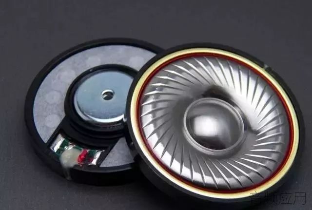

" I4 t: u6 y, ~. G 2f70dd69f028427187b656e27b1ab949.jpg ' D5 U! u2 w( k4 w
一枚使用镀钛振膜的耳机单元

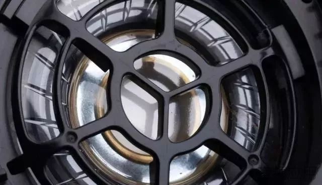

6 J/ N" z' v8 y$ f( P7 g ef5faf6ea0c6438b92f59987ae60be32.jpg 1 k) q8 q7 r5 d5 Z
  Y4 A, L; @1 q$ f  _8 U* X
索尼ZX700头戴式耳机的振膜( V2 Z* A) t- N2 H

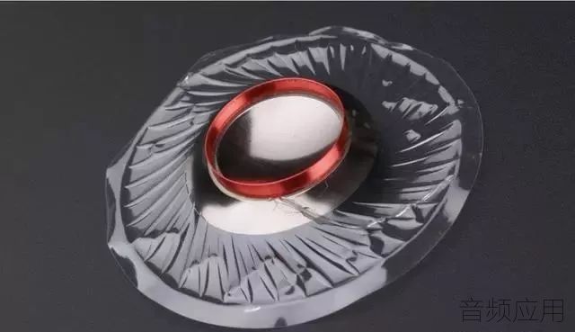

5b4d512e5c5b40c1ab3c00c885c797ed.jpg   A: J9 I3 V& @1 \' j
7 ]: W. Y& T1 k3 b9 t0 ?: O1 T将振膜从耳机单元上单独取下
/ i) P) L& o6 W- Y1 y) A
0 T" P  {6 Y6 |' _0 d6 B0 w* X因此我们会发现,这似乎是一个异常矛盾的问题,如果说要轻量、更轻薄,那么振膜本身的刚性就不会有特别大;如果说要刚性大,那么和轻量化好像就没什么关系。所以对于耳机振膜来说,要尽可能的兼顾这两种要求,就需要从两个思路上首先入手:一是振膜本身的力学设计,二是振膜的材料特性' g- s* f' Y8 n. \

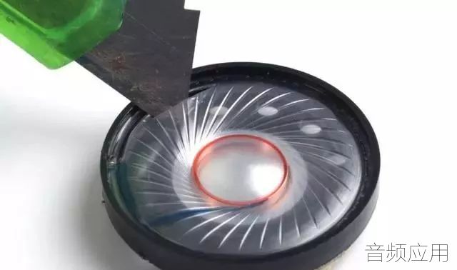

% e; H% T) C2 Q* Z也有部分不带加强筋的耳机振膜- K' ?9 M+ q" x/ }0 q: y
