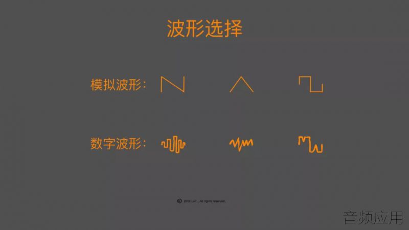

1.波形
波形的选择没有特别的要求,你可以用一些比较具有模拟味道的波形(像锯齿波、三角波跟方波这些),也可以选择复杂一点的数字波形,这完全取决于你是想让音色听起来丰满一些还是单薄一些,大家可以自己捣鼓一下。

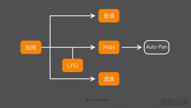

那首先我们可以给我们的音色加入一点横向的运动,也即左右声道的来回移动,我么可以用一个LFO(下图中的LFO2)控制振荡器的PAN参数来实现这个操作。
此外,我们还可以循环利用一下刚才画的包络曲线(下图中的LFO1),用它来控制LFO2的速度,使音色的左右声道运动随着时间的延后变得越快,这样更能引导听众的情绪,让他们知道高潮马上就要到了。
同样的,我们也可以用上面的包络曲线(LFO1)控制一下低通滤波器的截止频率,做一个由暗转明的渐变,目的也是暗示高潮的来临,将紧张感推至较高位。

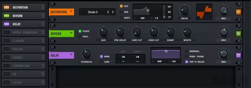

最后我们可以给我们的音色加上点失真,让它更有质感,也可以加上混响跟延时营造空间感,这些东西同样也可以用一个包络来实现自动化,让整个音色每时每刻都在变化与运动。
