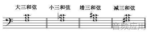

由根音与上方三度音及上方五度音叠合而成的和弦叫“三和弦”。三和弦是构成和弦功能的最基本的和弦,用得最多。按结构分,三和弦有“大三和弦”、“小三和弦”和“减三和弦”(只有一个)。
; h: ^$ K* `6 c$ T4 u7 {2 {. m* M" Y
, g& V7 i; G+ s$ C/ c  S/ l# i4 b8 ]
按功能则可分为“主和弦”(主音为根音的三和弦)、“属和弦”(属音的三和弦)和“下属和弦”(下属音的三和弦)。
# L1 t5 _1 s1 {/ r# L2 {8 i5 i  H6 c7 H6 b' v! ?7 T
此外,每个三和弦又有两个转位和弦。主、属、下属这三个和弦称作“正三和弦”,其余的四个叫作“副三和弦”。这四个副三和弦又分属“属功能”组和“下属功能”组。现将自然音阶的七个音所构成的所有原位三和弦分列如下:
