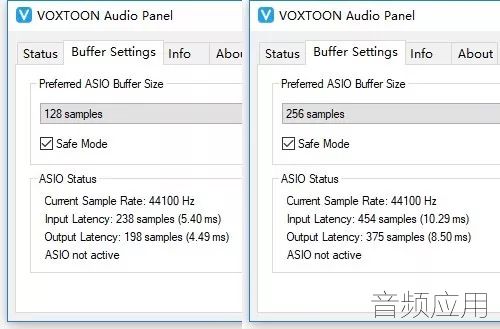

在ASIO协议中,Buffer最低可以设置到8!Windows下延迟小于5毫秒
普通电脑稳定工作一遍为128或256,分别小于10毫秒和20毫秒

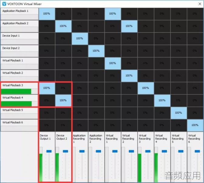

自带的虚拟调音台,允许进行复杂的信号回路。

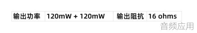

耳放
从参数上来看,没有很特别的地方。

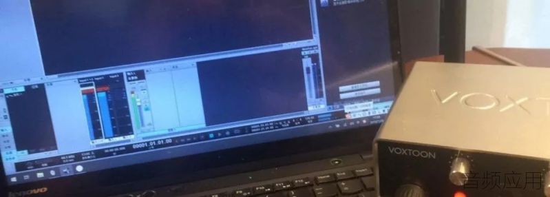

使用的设备为ThinkPadX1 Carbon笔记本,sE X1A电容麦克风

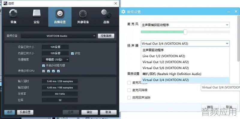

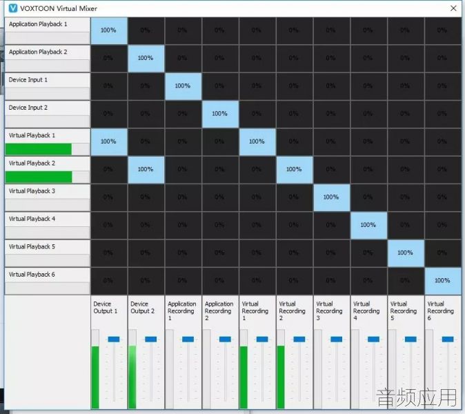

应用场景①:直播的时候有麦克风和电脑全部声音,电脑声卡和调音台设置如图
(这个设置适合聊天、讲故事类型的直播,不连麦,不唱歌)
调音台操作技巧:横向的是来源,纵向的是去处,交叉的数值是音量比例
举个例子,图中为Lineout 1(左声道)的声音全部给Virtual 1(左声道)
50%就是把一半声音给过去,请根据实际需求调整
下图就是把左麦克风声音给Virtual 1和2,直播的时候就不会只有单边有声了
应用场景②:跟对面聊天、唱歌带效果
(这个场景需要会使用Daw当机架添加唱歌效果,会设置直播软件的输出)
Daw的声卡设置VOXTOON Audio,直播平台的输出设置Virtual 3/4
注:跳线Virtual 34给Device12,目的是能听到对面说话,不回流“卡麦”
应用场景③:内录音效,多种操作方法
1.  把App back 12给 App recording 12,这种方法可以不改变录音软件的输入来源,但是需要把软监听功能关闭,要不然会循环录音。
2.  不修改调音台,修改系统默认输出Virtual1/2和录音软件的输入Virtual 12
注:调整之后还想直接听到来源,可以修改调音台Virtual 12给Device 12
