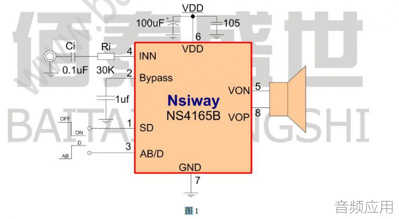

4 NS4165应用电路图1

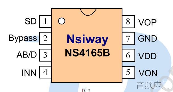

5 管脚配置
NS4165B ESOP8 的俯视图如下图所示:
