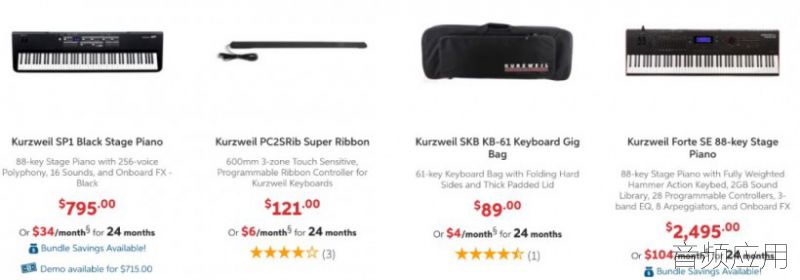

麻烦大家打开一下www.sweetwater.com全美最大的乐器网站甜水网,里面琳琅满目的Kurzweil产品,可以看到SP-1的售价是795元美元,不含税和邮费。兑换人民币约:5500元裸琴,算上税等至少破六千元的价位,这个价位无法定义为入门级和中低端产品。
何况甜水网价位是在全美里面最低的。不盘这个逻辑,就按这个国外最便宜的价格定算,六千元的价位的舞台电钢如果被分为入门级和中低端产品,那么三四千元的叫什么?玩具琴吗?
意思是,从价位排法来看,SP-1在国内是的中低端价格,卖的是中端偏上价位产品,这就是下拉到一个什么底线程度让你开始觉得它“值”的问题?我认为这已经是“值”。

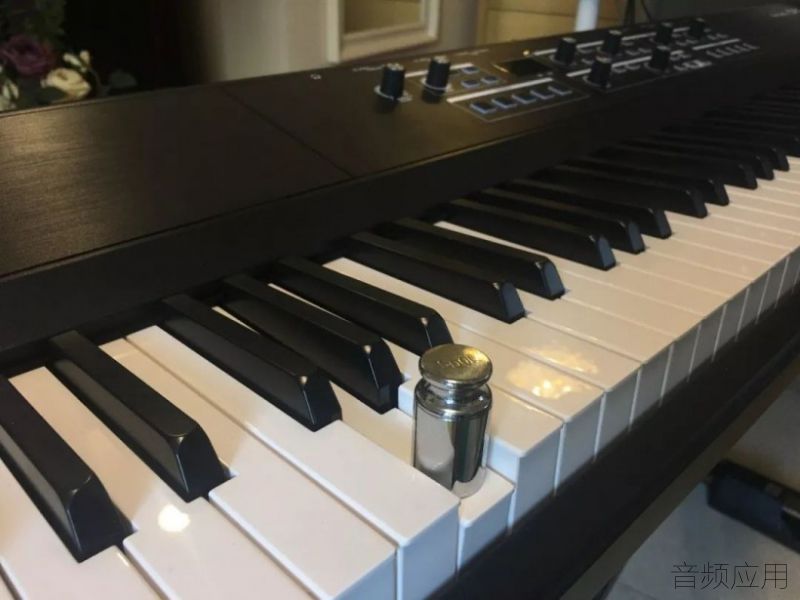

这是一个一样的砝码放在一样的键位上的对比,明显可以看到SP-1要下沉很多,Kawai真钢只下沉一点点,足以证明这个配重度是无法比拟的。高端的电钢键床配重,是能做到和真钢一样,所以同时证明了,SP-1手感无法和高端电钢配重比。
但是从SP-1图中看到砝码并没有完全沉到最低,意味着它的配重是“有”的。能承托起60G砝码的重量不沉底,这个数据值在这个价位完全是可圈可点,绝对不是某些低端电钢琴那样一个全配重的外观货,内核没有任何配重感应。

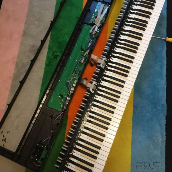

一打开就可以看到这个不是意大利Fatar键盘,因为Fatar键盘的内部结构是铝和塑料的混合结构,而且Fatar在每个琴键上都有标准C4或者D5这样的数字来记录每个键的位置,这一款没有。

这是纯塑料结构,所以重量才能控制这么好,看来Kurzweil已经放弃了选用Fatar低端键床做键盘了,我们放大,在看看局部结构,这个时候我发现了一些可靠信息:
主板芯片是A5,然后标注了MEDELI美得理公司的LOGO名字,看来Kurzweil已经全面和美得理公司合作了,那么键床,理所当然会是美得理公司的产品,这个时候我致电到美得理工作人员(也是我朋友),明确告诉我了,这是美得理的键床,代号叫K6。
美得理公司的键床型号最高级的是K8,这一款是K6。K8是三触点,K6是二触点,都属于美得理公司键床里面的高级型号,按照这个逻辑,键床和芯片都是美得理公司的,自然SP-1也是百分百由美得理的公司代工制作。

图片里面看到,虽然纯塑料结构,但是虚拟重锤的配重位置用的是铅材料,加重了配重的真实性,所以这是名副其实的全配重键床,没有任何妥协。
然后我很想知道那个和真钢有差不多效果的虚拟重锤反弹效果是怎么出来的,原来是在键床后部,加入了十分有弹性和厚实的海绵体,做成了一个自然的反弹效果,看看下图就知道,铅块打下去的时候,反出来的效果是这款海绵体起的作用。
