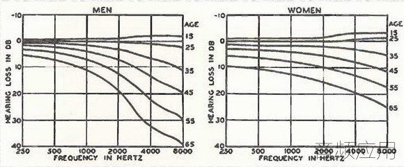

  图 1: 听力损失 vs 年龄
  图1显示,65岁男性的平均听力灵敏度比20岁男性低大约40 dB;女性的听力损失没那么严重,不过也损失近25 dB。我们年轻时候主张音乐功放至少应该保持在±3dB范围内的平坦性,*好能在±1dB范围内。和这种主张相比,这样的听力损失简直不要太大。(请注意这些只是平均值,对于懂得避免暴露在过大声音环境,且未受疾病影响或未被耳毒性药物损伤听力的人,他们在老年时对高频的听力损失可能更小。)
