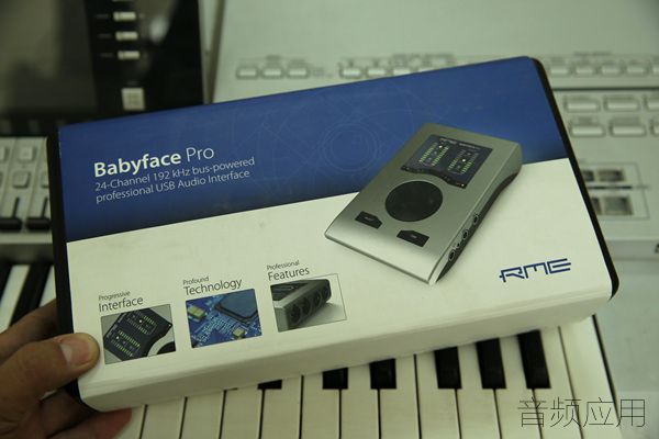

下面看图说话。开箱图如图1至图5所示。拿到的是评测品,不知包装内还有没有其他东西比如外接电源,不过其实这款声卡不需要任何外接电源,只需要USB插到电脑就可以使用,包括48V幻相供电都可以直接通过USB来供电,无需外接供电。之前我看到有网友发帖说这个卡的幻相供电只能外接电源,经测试是可以用USB供电的。大家可以放心了。
图1:包装盒
图2:包装盒背面

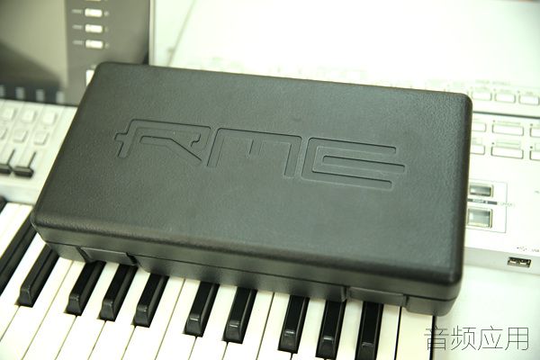

图3:拿掉包装外面的纸盒之后,里边是一个黑色的塑料小箱子

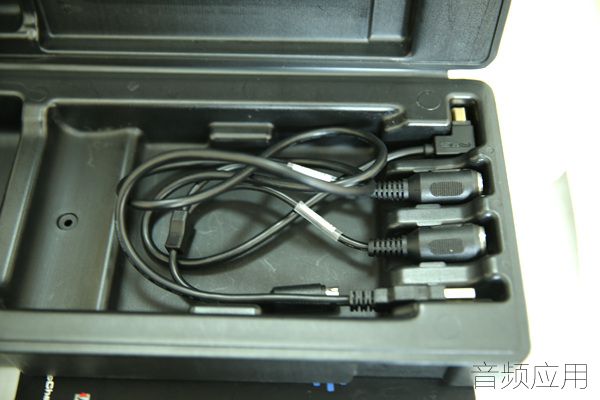

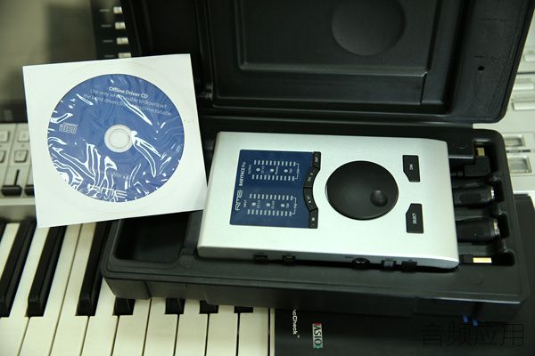

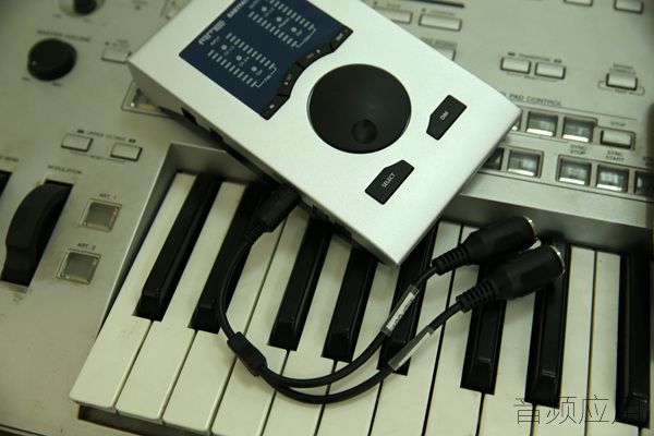

图4:声卡主机和光盘、连接线
图5:原装的USB连接线和MIDI线。
现在附带标准MIDI口的便携式声卡越来越少了,机架式的大都带,小声卡确实很多都不带了,其实MIDI口作用还是很大的。值得一赞。

手册没有中文。不过,用户可以在官方网站下载到中文的用户手册,以及较新的驱动版本。光盘中的驱动不是较新的。

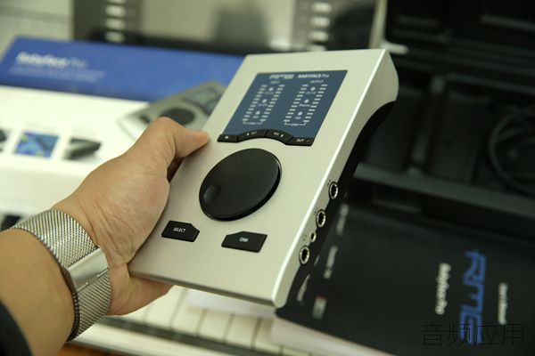

图8:声卡外观,大小和造型基本与老款差不多
图9:金属的外壳非常有质感,同时也可以起到屏蔽抗干扰的作用

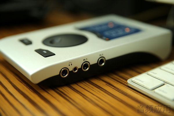

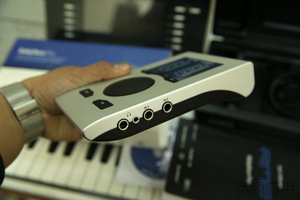

图10:侧面,一大一小两个耳放插口,可以插专业监听耳机,也可以插欣赏用的小耳塞。
两个高阻输入口,可以插贝斯吉他、也可以作为线路输入。

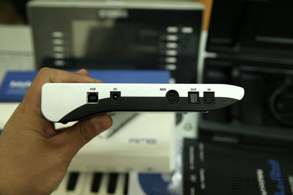

MIDI辫子接口和ADAT光纤接口。有人吐槽说为什么不用3.0USB,说实话对于音频传输来说,2.0的速度足够了,3.0反而有可能带来兼容性问题。两个光纤口也是很不错的,都是ADAT,一根光纤就可以传输8轨信号。比如说连接数字调音台,就可以直接将8只话筒的信号分轨录进来了。

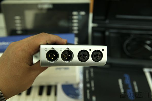

图12:Pro版和老款Babyface较大的不同,就是将卡农口直接做在了机身上,免去了辫子的麻烦,而且因为没有了辫子转接线这些环节,音质也得到了更好的保证。而且它的设计也很独特,卡农口是直接卡在金属外壳内,卡农头上的卡扣可以卡住机身外壳,使插头更加牢固。

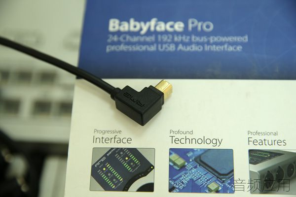

图13:RME附赠的原装USB线,L型插头,做工非常的精致,而且插头上还有小卡扣,插上之后可以卡在USB插座上不会掉下来,防止意外拉扯导致的掉线。这点也是非常人性化的,如果是用于演出现场,这个设计确实是很有用。

图15:漂亮的造型,精致的做工

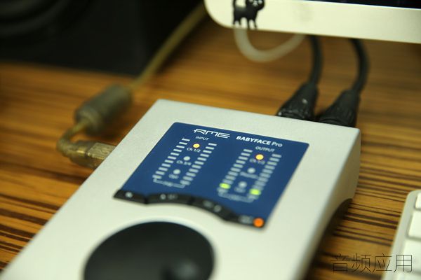

图16:依然是原来出色的设计,多功能的数控大转盘,关于其他小按键的功能视频里提到了,这里就不赘述了。按键都可以在驱动设置里进行自定义,比如把A键设置成对讲按键。
图17:四个通道的电平表显示,可以同时显示立体声的输入输出信号。
